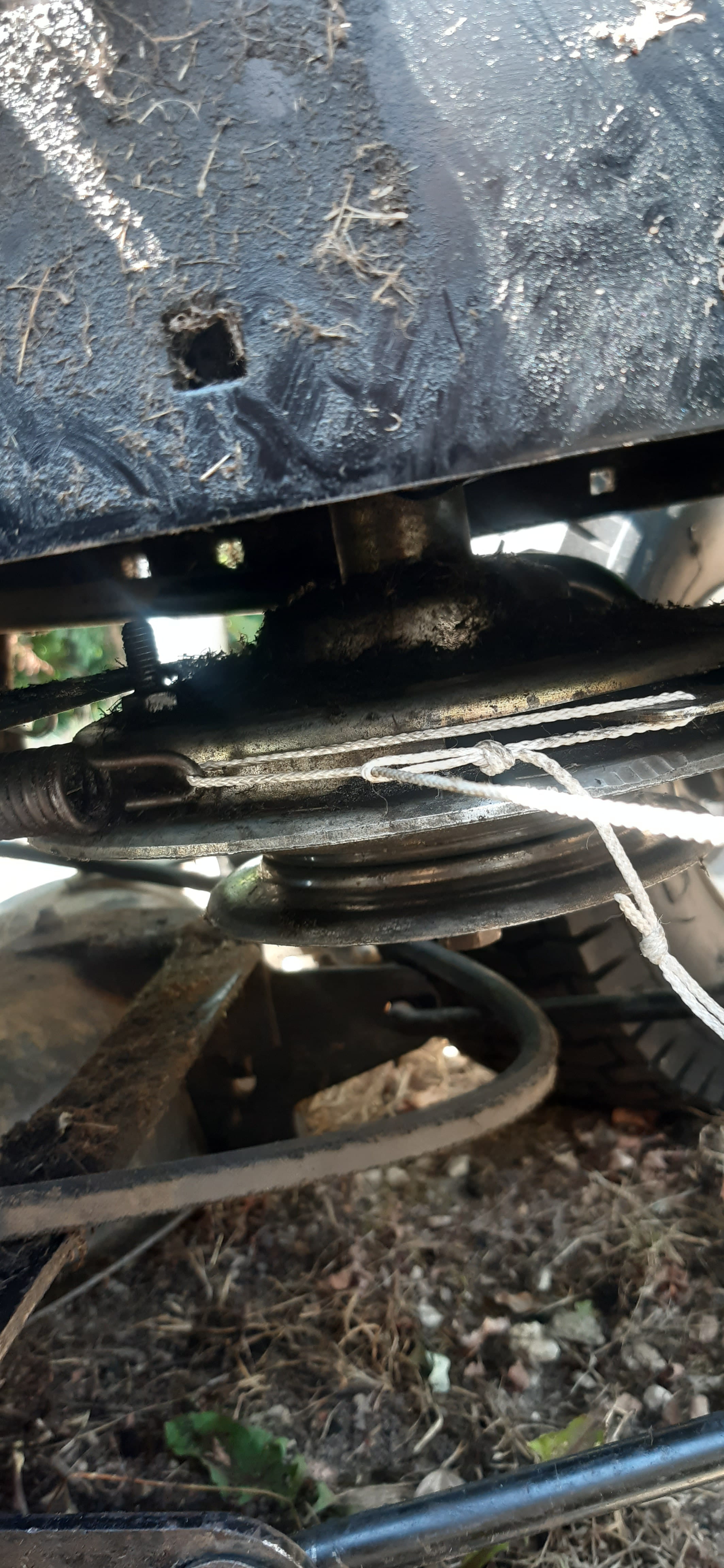

Sur mon auto portée Best green, j’ai changé ma courroie d’entrainement des roues (boite de vitesse). Pour déposer n’ayant pas de tuto, j’ai désaccouplé le ressort  de rappel de l’embrayage.
Maintenant, je n’arrive pas à le remettre en place.
Le point d’accrochage est placé de telle façon qu’il manque 4 à 5 cm de câble.
En PJ, la position du ressort maintenu par une ficelle blanche tendu au point d’accrochage
Aurais oublié ou mal fait lors de la dépose ?
Pourtant pas compliqué mais je pense que les  spécialistes intervenants sur ce forum auront de quoi éclairer ma lanterne.
Remerciements anticipés pour les suggestions, ou procédures à venir Cordialement

    Merci  de fournir la référence constructeur de votre tondeuse BM ????
    Ce cas se produit quand le câble et sa gaine n'est pas en place entre la poignée et le ressort.

      merci d'avoir répondu rapidement .il s'agit du modele BESTGREEN  B155H92EJC . Qui a 23 ans de services on ne peut pas trop lui en vouloir
      Pourtant la gaine est prisonniere ( enfin je pense ) entre la poignée et un arret de gaine accessible en dessous .
      <je vais devoir attendre le retour du soleil pour aller voir on ne sais jamis le fait de l'avoir decroché a peut être eu eune action nefaste sur l'ensemble .
      je vous tiens au courant

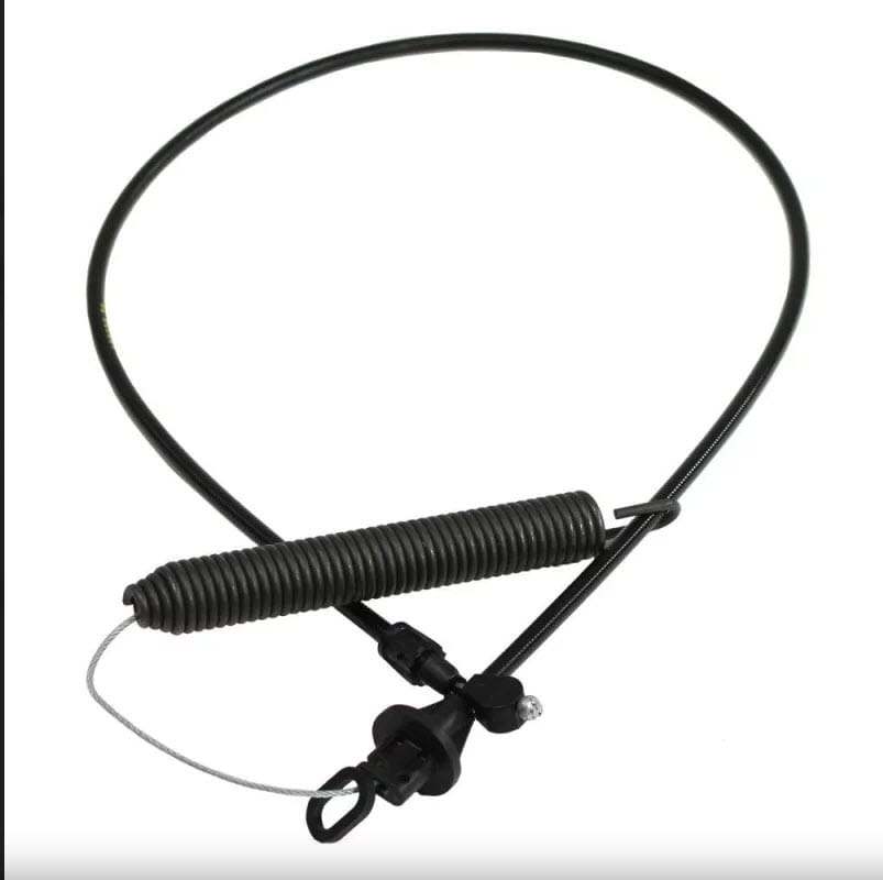

      Ce qui m'etonne c'est que sur la notice que je posséde ce cable  figure sur la planche carter de tondeuse voir  la piece jointe. repère 152
      Et sur la planche entrainement, il s'y trouve aussi un ressort de rappel           embrayage.repère 55.
  2. rebonjour, je suis allé sur la machine  pour comprendre a quoi servait de ressort (152) ils'agit d'un ressort mis à contribution dés que l'on appuie sur la pedale. Cela agit sur une poulie des lames afinn de détendre les courrooiesd'entrainement des      lames de coupe. .
    ais aucune relation directe avec la commande de l'embrayage donc probleme toujours d'actualité.
