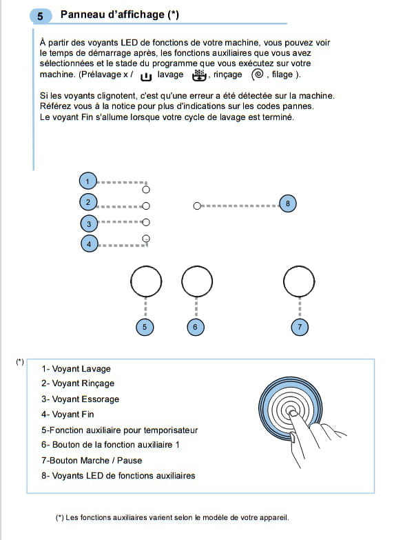

Ce que vous décrivez et ce que disent codes erreurs on est pas en phase.
Le tableau avec les 5 voyants
Et les codes erreurs page 41 Voir sur cette NOTICE
Ce que vous décrivez, correspondrait à un problème de fermeture de porte.
Bonjour il n'y a pas de code d'erreur par rapport a mon problème le voyant 6h09 heures et 12h reste allumé 6h c'est rinçage 9h c'est essorage et 12h c'est la fin Aurriez vous la solution à mon problème merci
Si ces trois voyants sont allumés c'est qu'il y a un problème sur votre appareil donc c'est un code erreur. En cours de fonctionnement normal les voyants s'allument à tour de rôle.
De ce que je vous ai dit il semblerait que c'est la sécurité porte qui ne fonctionne plus donc il faut la contrôler voire la changer.
Mais je reste étonné de savoir que ces trois voyants sont allumés simultanément Je n'ai pas le code
