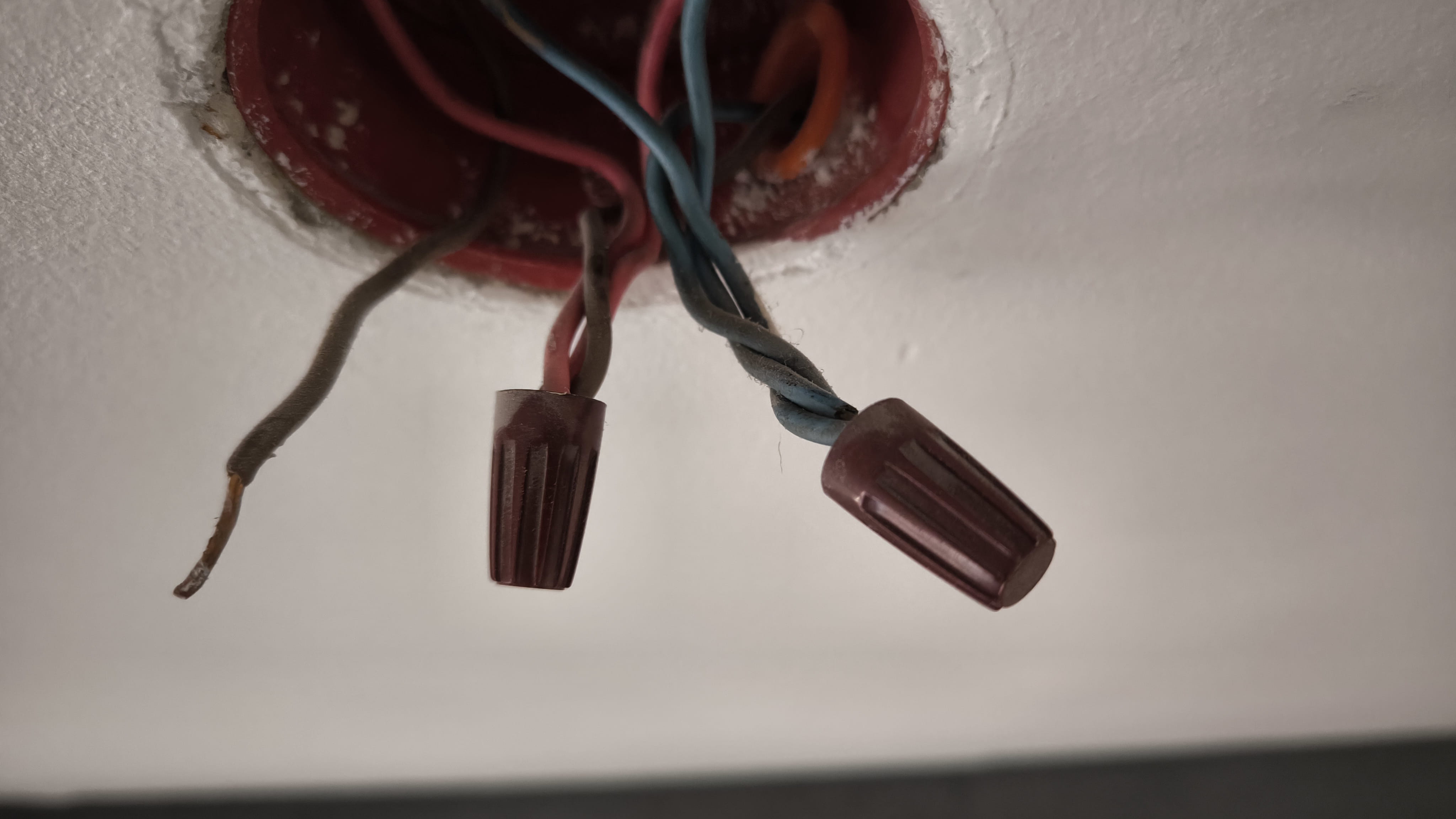

Je sais que la question paraît simple : dans une pièce, j'ai les fils suivants :
Je ne vois pas du tout comment brancher un lustre... (quel fil utiliser).
Quelqu'un pour m'aider ?

    Ce boitier est il commandé par un interrupteur double (Double allumage) ?
    le lustre possède-t-il aussi de quoi être alimenté par un double allumage ?
    il faudrait une photo des fils du lustre

    Bonjour, j'aurais laissé le rouge de côté et branché sur les 2 autres .
  3. atlassaturn Messages postés 3574 Date d'inscription   Statut Modérateur Dernière intervention   2 120
    Il y a un fil seul dont l'extrémité n'est pas isolée . Est ce que c'est la terre ? on ne peut pas voir la couleur sur la photo . Si c'est effectivement le vert jaune de la terre , je ne vois pas où est le problème , vous avez un groupement de fils rouges et un groupement de fils bleus , vous branchez les bornes du plafonnier à ces deux groupes de fils .
