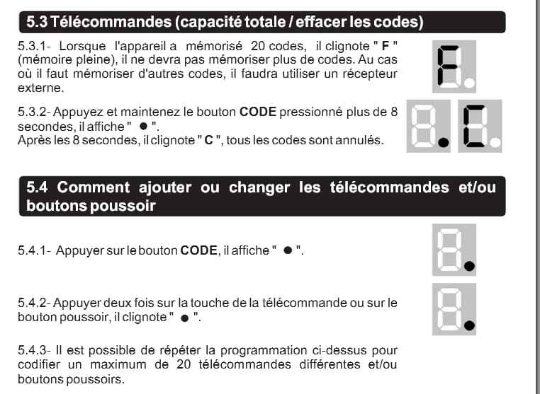

Je n'arrive pas à régler les télécommande du système like it ... Signaler Marie - Dernière réponse le 11 nov. 2025 1 réponse Bonjour, Comment régler les télécommandes du système like it pro 800 1 réponse Trié par votes Votes Date Date décroissante Réponse 1 / 1 ... Signaler stf_jpd87 Modérateur Bonsoir Voici ce que dit la notice Commencer par supprimer tous les codes. Cordialement. Discussions similaires Moteur like it pro 600 et sa télécommande FluffyHerself Problème moteur porte de garage like il pro 600 Frederic_1228 like it pro 600 namich Problème moteur porte de garage LIKE IT PRO 600 xavvv55 télécommande LIKE IT LKFAST4-NEW juju32 Sujet Précédent Sujet Suivant
