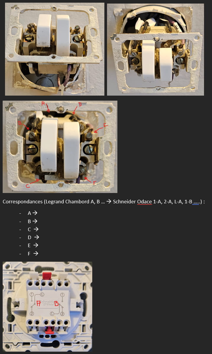

Je recherche le plan de câblage du modèle LEGRAND Chambord  pour le remplacer par le modèle Schneider Odace de manière à faire la bonne correspondance (niveau couleur câblage, je suis servi : NOIR en A-B-C-D et VIOLET en E-F).
Après des heures de recherches sur le Net, impossible de trouver une réponse satisfaisante.

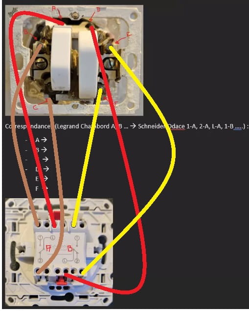

    La correspondance

    Je m'y suis remis ce WE mais cela ne fonctionnait pas correctement malheureusement. J'ai donc sorti le câble de 8m pour faire sonner chaque fil et la bonne correspondance est la suivante : A --> L-A et D --> L-D.
    Par contre, je pensais résoudre un autre problème existant avant en changeant les 2 va-et-vient mais non : en OFF (CO), la lampe s'allume faiblement ... donc je chope un peu de jus mais d'où ?!?
  3. stf_jpd87 Messages postés 92019 Date d'inscription   Statut Modérateur Dernière intervention   29 926
    Re
    Donc le message N°1 modifié ?
    Pour le cas de la lampe le fil rouge ne serait pas une phase, mais un retour par une autre lampe
