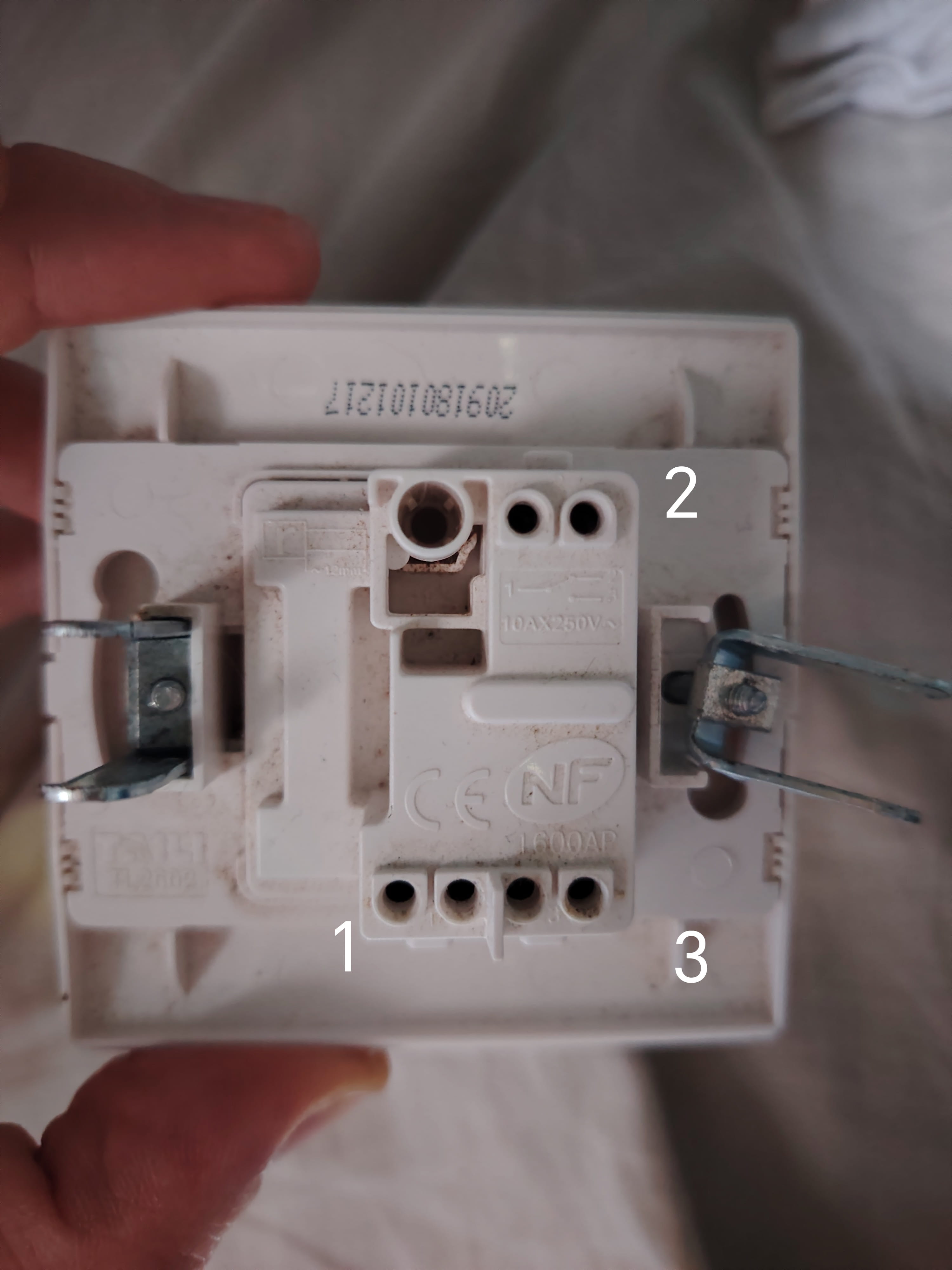

Et voici les interrupteurs que je souhaite brancher.

    Vous avez le schéma sur la plaque :
    le 1 est le commun , donc doit recevoir le fil rouge ou marron
    les 2 et 3 doivent recevoir les fils navette orange

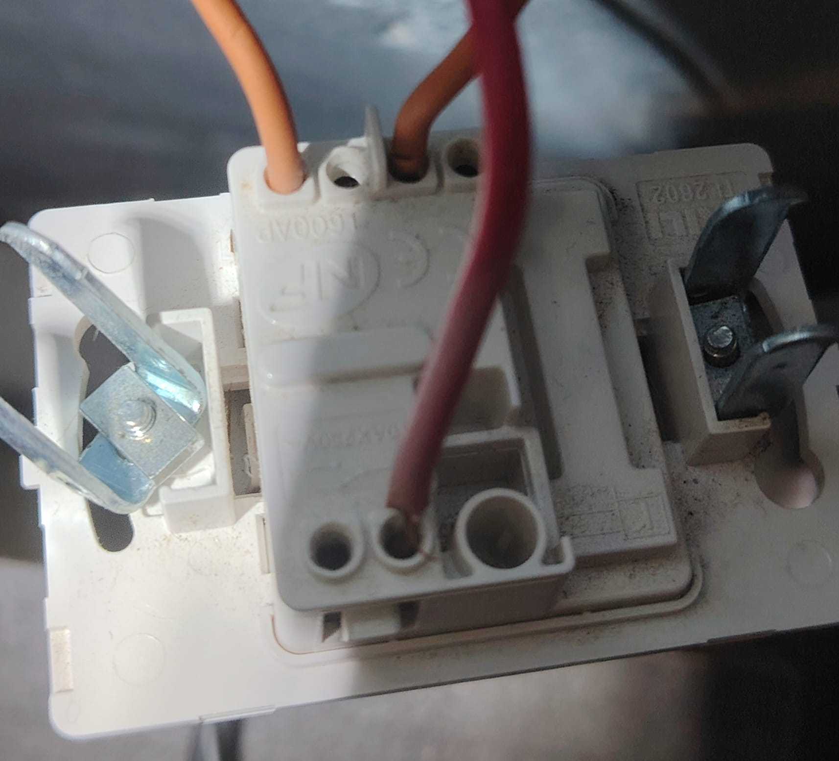

    Voici les branchements réalisés.
    Maintenant le fonctionnement me semble anormal,mais je peux me tromper.
    Désormais, si j'allume à l'entrée, et que j'éteins a la tête de lit, je ne peux pas rallumer depuis l'entrée.
    De la même façon si j'éteins depuis l'entrée, il me devient impossible de rallumer depuis la tête de lit.

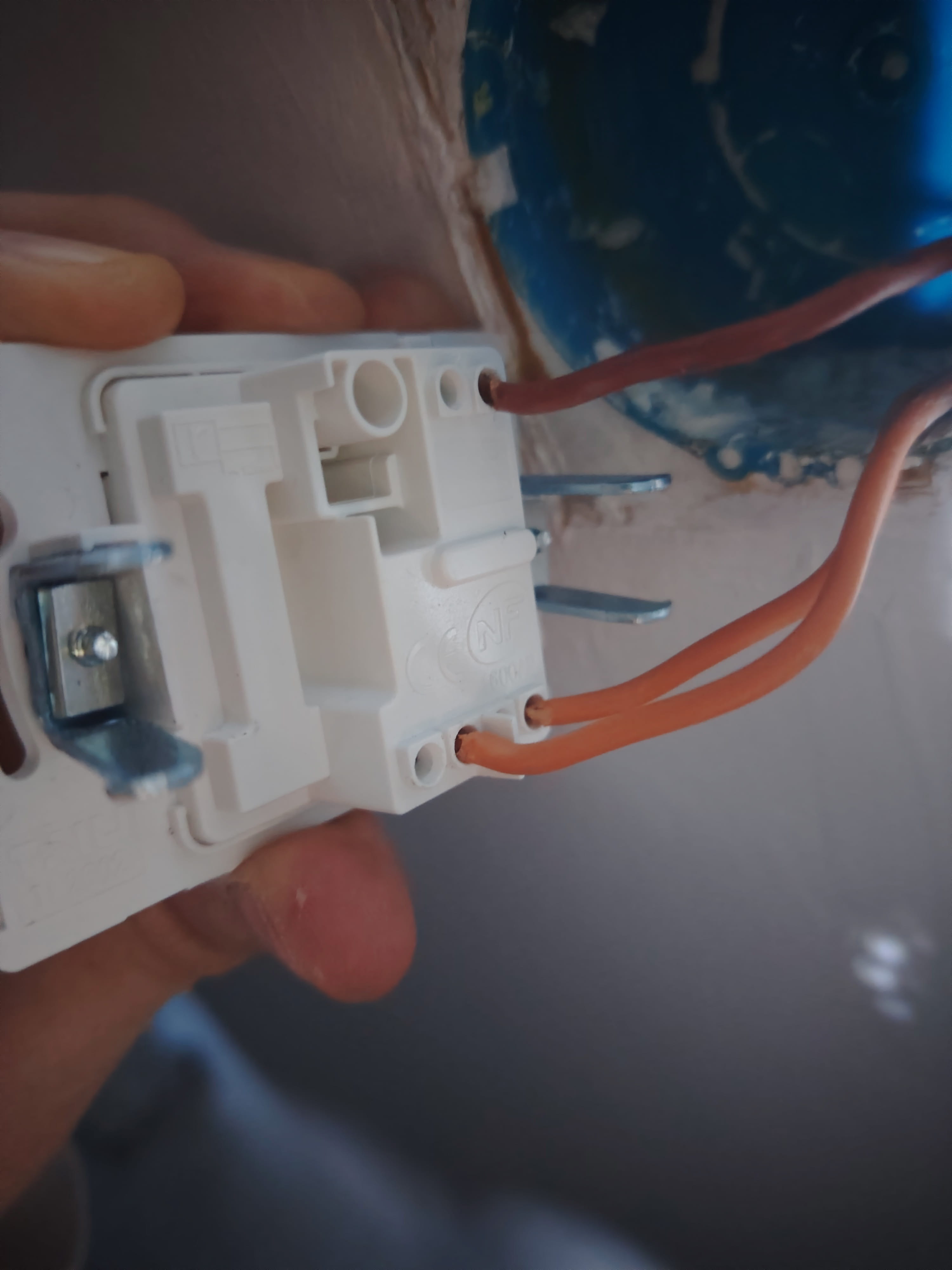

    Faites une photo des branchements réalisés
  6. Pinkeye62 Messages postés 2 Date d'inscription   Statut Membre Dernière intervention
  7. Pinkeye62 Messages postés 2 Date d'inscription   Statut Membre Dernière intervention
    Pour l'entrée. J'essaie de reprendre en photo la tête de lit.

    vous avez  inversé le rouge avec un fil navette
    mettez le rouge en 1 et le orange en 2 (si les numéros marqués sur votre 1ère photo sont les bons)
  10. Pinkeye62 Messages postés 2 Date d'inscription   Statut Membre Dernière intervention
    Ah oui merci, c'était pourtant très bien expliqué. Désolé pour le dérangement
