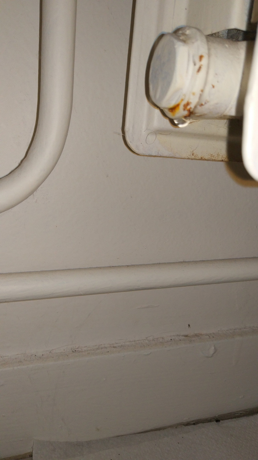

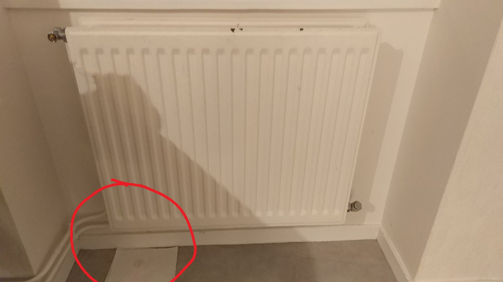

Bonjour à tous et à toutes j'espère que vous allez bien
Voici deux photos que j'ai prise :
https://www.zupimages.net/up/21/02/ihcv.jpg
https://www.zupimages.net/up/21/02/cpxp.jpg
comme vous pouvez le constater en bas a gauche du radiateur il y a une légère fuite de quelques gouttes par ci par là rien de bien dramatique pour l'instant mais j'ai peur que ca s'empire et que ca inonde ma maison un jour vu que je suis très novice je n'y connais rien !
donc ces fuites se produisent étrangement que lorsque le radiateur est éteint, il peut rester allumé plusieurs semaines sans que le sopalin ne soit mouillé mais vu que les beaux jours vont arriver je suis inquiet j'ai pas envie que l'eau de mon circuit de chauffage se vide dans ma maison un jour !
(après est ce possible que ce soit la chaleur du radiateur allumé qui fait sécher instantanément la fuite et qui ferait croire que ca ne fuit pas je me pose la question)
est-ce que mon problème est grave ? d'ou ca vient exactement ? est-ce que le soucis peut se régler facilement ? quelque chose a resserer ? du téflon pourrait suffire ?
merci d'avance pour vos éclaircissements car je suis assez inquiet ^^

Effectivement il faut isoler le radiateur en fermant l'arrivée et le départ de celui-ci .
Ensuite dévisser doucement le bouchon qui fuit en prenant soin de mettre une bassine pour récupérer toute l'eau contenue dans le radiateur.
Ensuite soit mettre sur le bouchon de la filasse avec un peu de pâte à joint ou plus simplement utiliser un joint fibre du diamètre du bouchon.
Remontez ce dernier en prenant soin de bien le serrer et remplissez le radiateur d'eau en ouvrant les deux robinets précédemment fermés.
Complétez le niveau d'eau à la chaudière et purgez l'air du radiateur.
