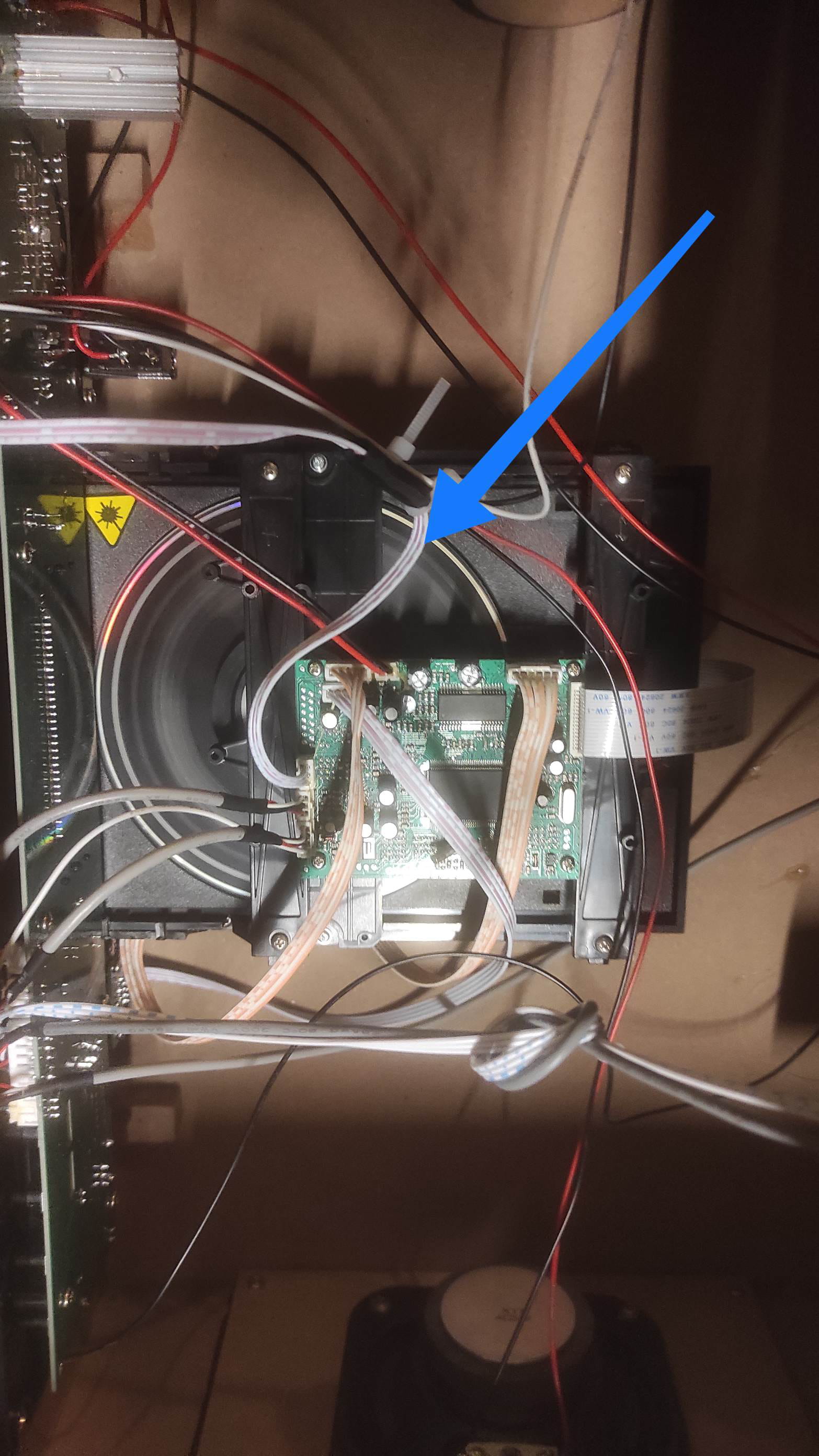

  3. Can10
    J'ai eu le même problème, en démontant (via la platine vinyle), c'est juste un câble qui venait se poser sur le lecteur CD. Je l'ai attaché avec un rilsan aux autres câbles et tout fonctionne parfaitement bien ensuite !
