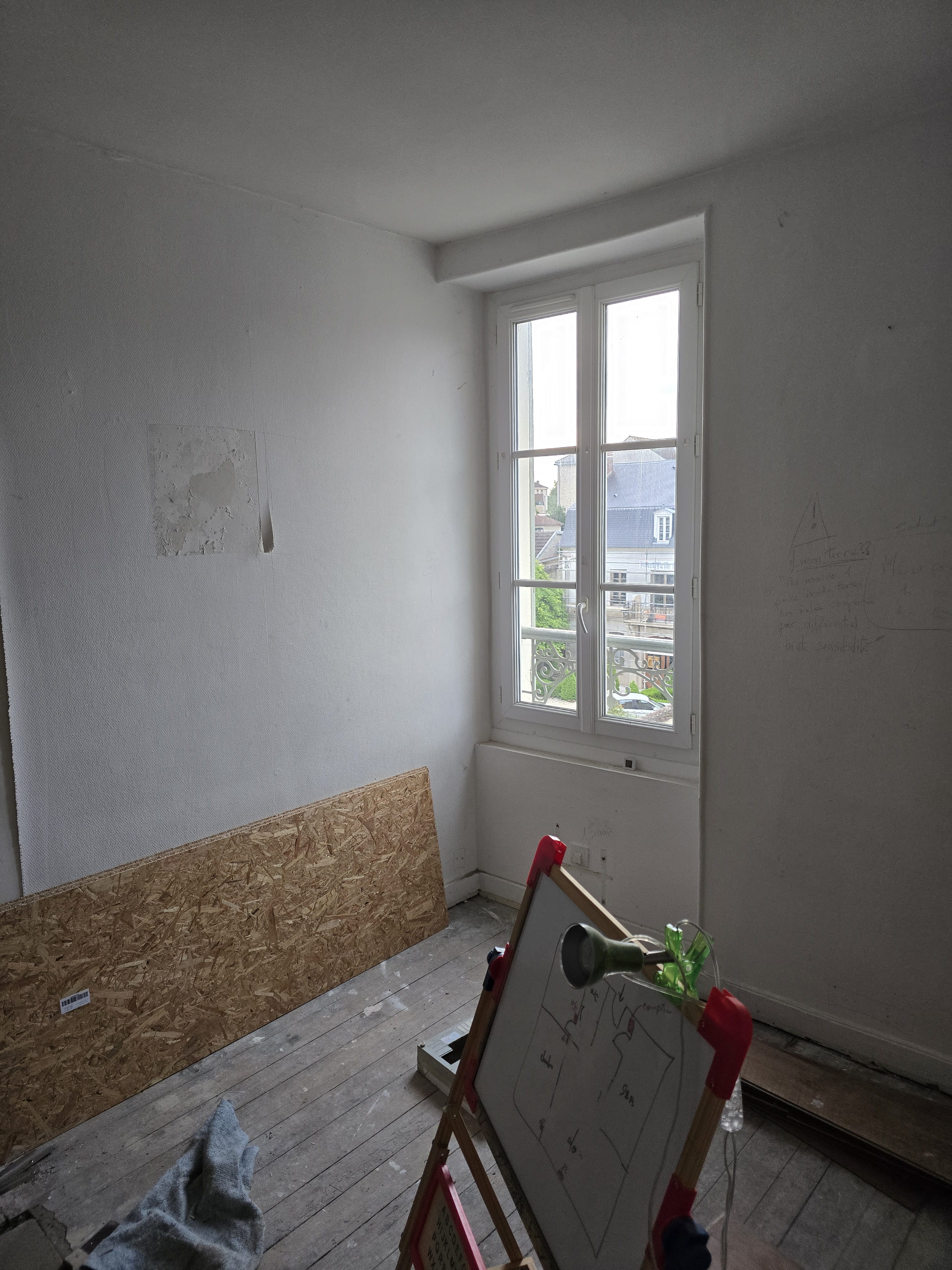

Je dois isoler un mur et je vais le faire avec des rails alu, de la laine de verre et des plaques de BA13. Je suis embêté au niveau de l'angle, car j'ai l'ouverture de la fenêtre. Auriez-vous une solution et/ou des conseils ?
Représentation angle murs à isoler
Représentation de l’angle des murs à isoler © Nicolas Bourneuf

voir peut être si à cet endroit un complexe de doublage 20 + 10
serait acceptable (comptez 1 cm pour les plots de colle : MAP)
Bien sur cela engendrerait un 'décrochement' mais limiterait
le pont thermique.
Cdt
lucienpel
comme il s'agit d'une fenêtre posée en applique , si vous parlez de l'isolation
du mur ou s'appui l'OSB; sans toucher à la fenêtre il n'y a pas de miracle
il faudra arrêter l'isolation avant.
L'isolation (tout compris) doit faire au moins une dizaine de cm?
Cdt
atlassaturn Messages postés 3555 Date d'inscription   Statut Modérateur Dernière intervention   2 107
Effectivement , il n'y a pas de miracle : vous pouvez tout au plus mettre un peu d'isolation + placo pour arriver jusqu'au ras des gonds .
Autre solution : votre fenêtre est en retrait par rapport à la surface intérieure du mur dans lequel est placée la fenêtre . Arrêter votre isolation dans l'alignement de ce mur , ce qui constituera comme une niche . Il est vrai que du point de vue esthétique ce sera discutable , et que le battant de la fenêtre ne pourra être qu'entrouvert !

Je ne vois que la solution de Kiduguen faire une sorte de niche  dans le même profil que le mur; ce qui ne devrait pas trop dénaturer l'ensemble.

La niche peut aussi ne pas s'arrêter nette mais partir en angle pour rejoindre le dormant et avoir ainsi une isolation dégressive en épaisseur.
Tout cela est assez facile à maquetter pour voir ce qui est le plus esthétique mais pas de miracle à attendre sur l'isolation dans la zone.
