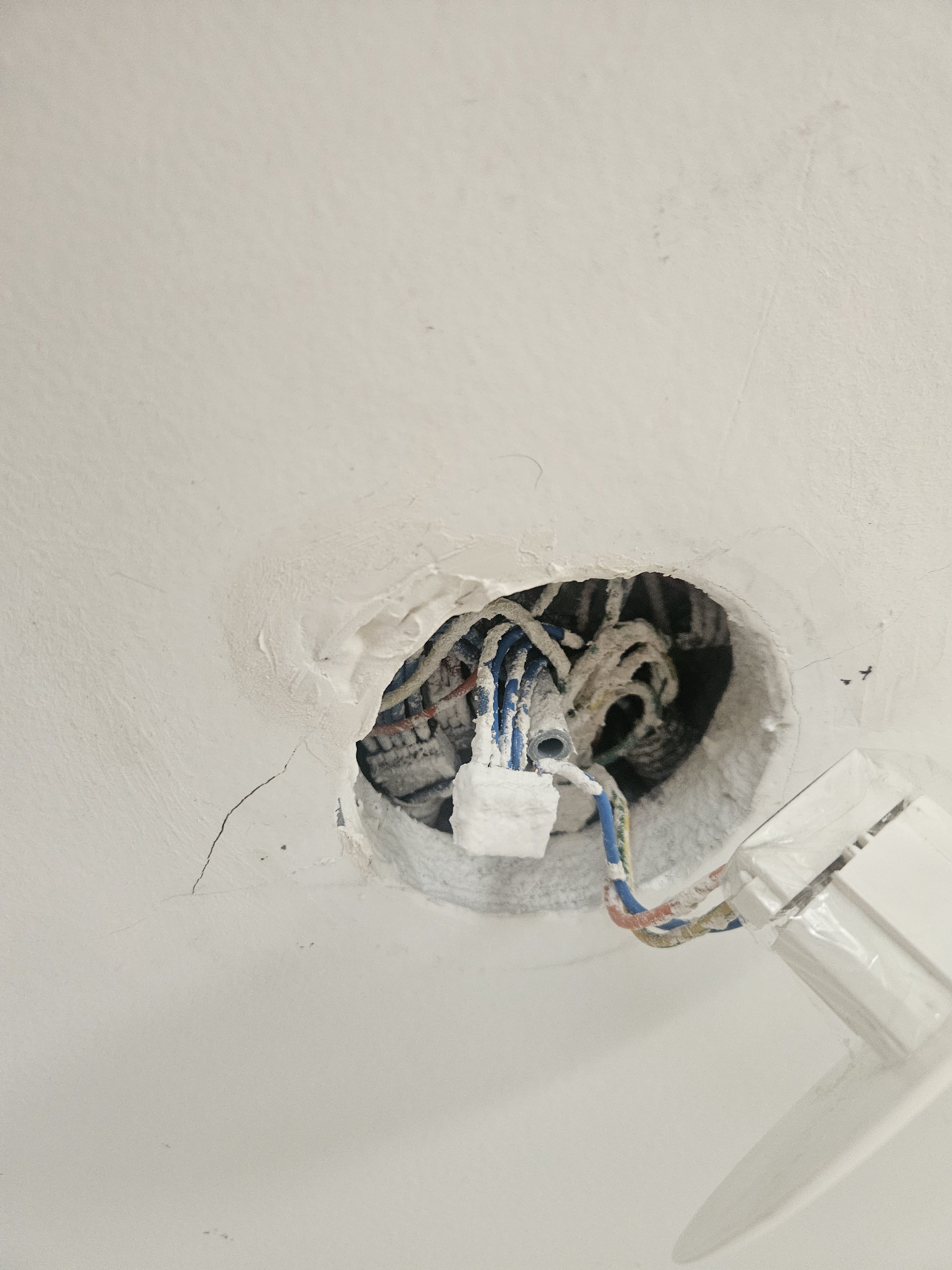

Ce vous nommez "béton"  , de quoi s'agit-il réellement ?
Car, d'après vos explications l’épaisseur semble bien faible .

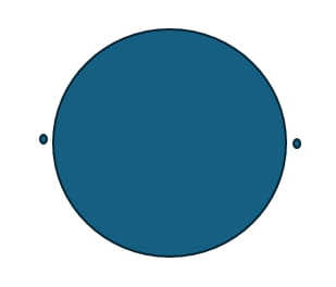

Je ne peux pas m'éloigner du pot de centre parce que dans le système de fixation du ventilateur il y a un support le diamètre est à peine plus grand que le pot, et qui oblige à percer presque à ras des bords du pot. Ci-dessous la notice, et les trous que nous avions tenté de percer dans le plafond correspondaient à ceux du support. En gros le diamètre du pot est trop large par rapport au support.

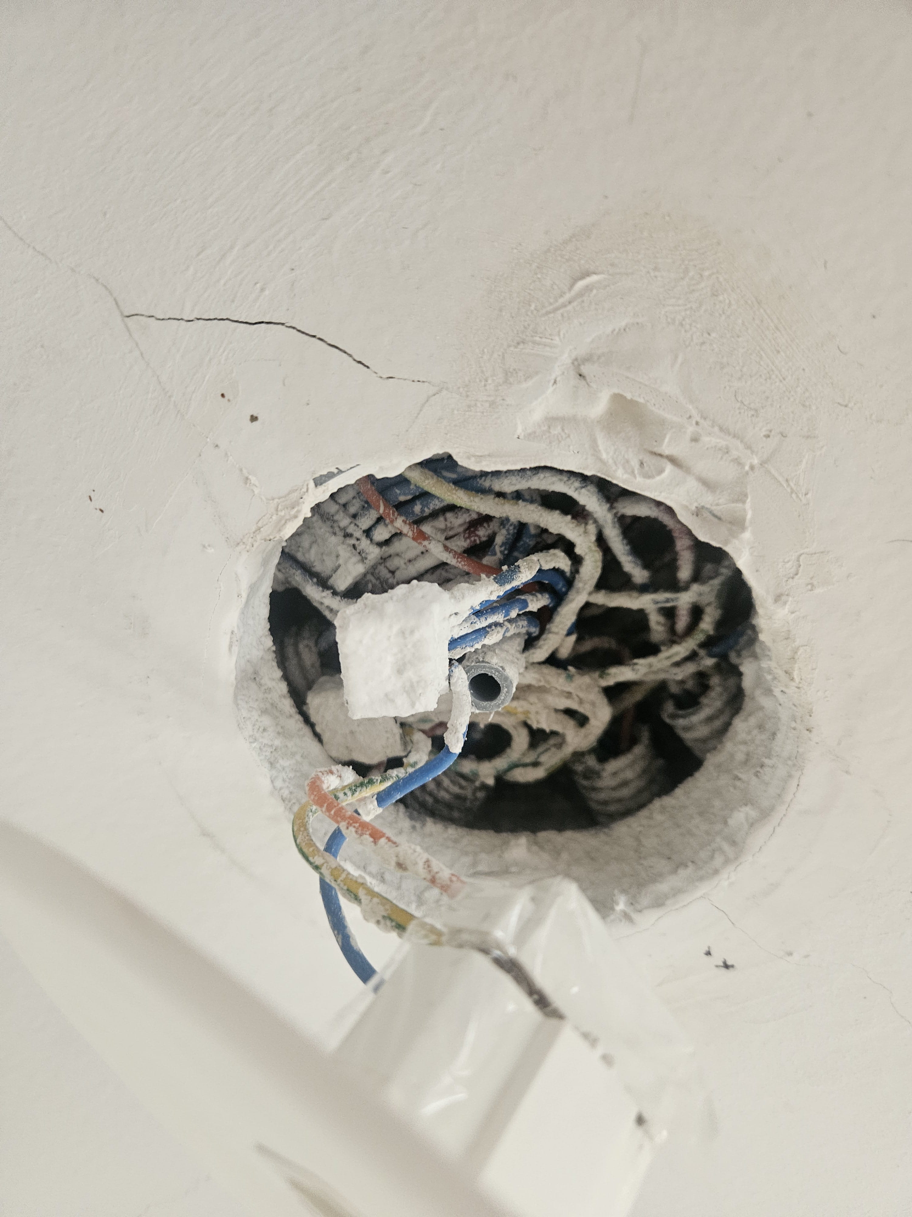

Non c'est assez épais, et très dur à percer je pense du béton, après je me trompe peut-être. Je vous mets la photo, le pourtour est recouvert d'enduit.

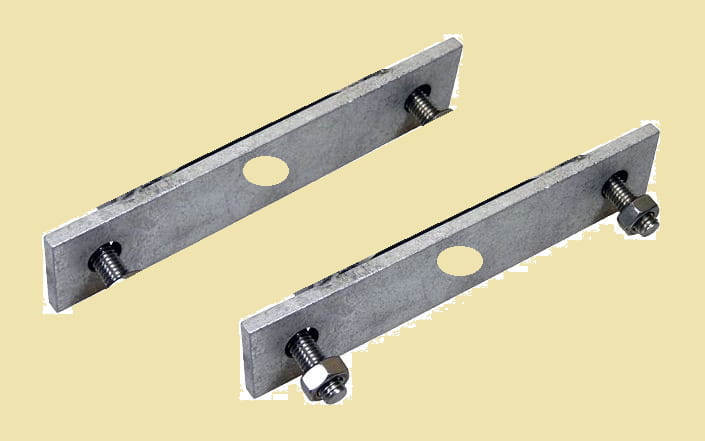

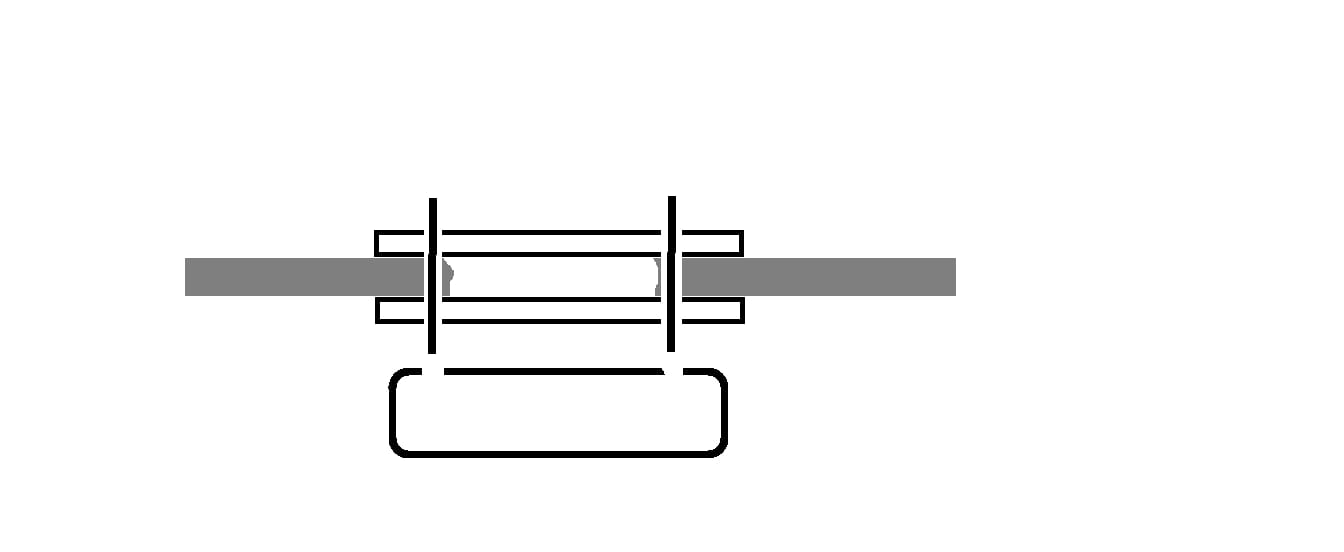

La solution par "bridage" pourrait être solide :

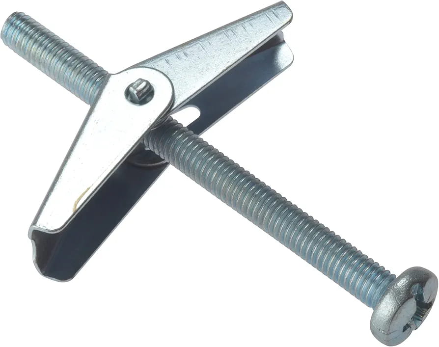

labricole47 Messages postés 5412 Date d'inscription   Statut Modérateur Dernière intervention   2 857
Bonjour, pour les hourdis ( plafond en béton) j'utilise parfois ceci , j'ai eu aussi, par nécessité parfois fixer le lustre sur le côté du trou
Daniel 26 Messages postés 17074 Date d'inscription   Statut Modérateur Dernière intervention   4 680
Il vous faut simplement ceci :
Ne comptez pas sur un tuto car c'est du sur-mesure .
MC
J'ai eu le même soucis et j'ai utilisé exactement ça. C'est parfait
