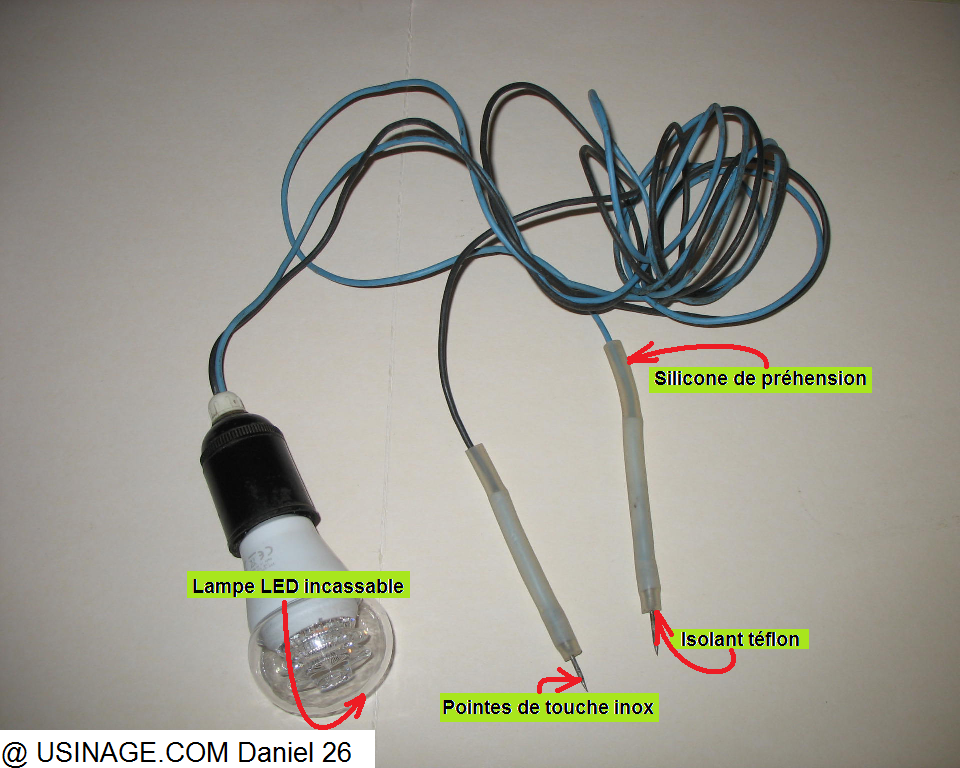

Utilisez ceci si vous ne disposez de multimètre :
Et vérifiez l'interrupteur en priorité .
