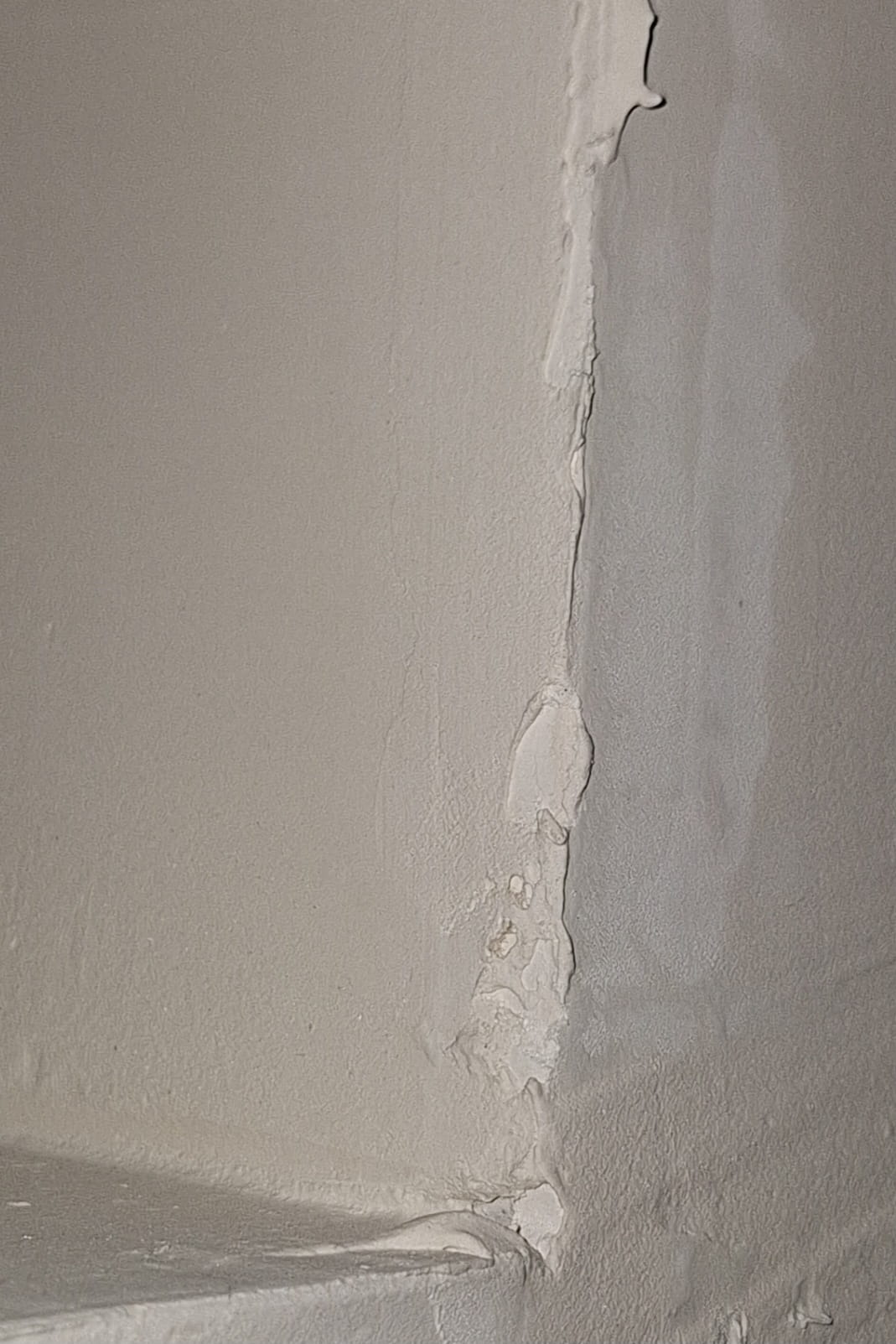

Nous sommes en train de rénover une maison et il est indiqué sur mon devis" mise en bande de l'ensemble en deux passes d'enduit et une passe de finition". Il n'est pas indiqué le degré de finition. J'en ai pour 1293 € hors-taxe pour 200 mètres carrés. je vous joins une photo je n'arrive pas à en mettre d'autres. ils me disent que c'est terminé, et qu'après c'est de la préparation au lot peinture( que je n'ai pas pris c'est donc moi le peintre) qu'en pensez-vous???

    Bonjour Un avis
    De la photo de l'état du mur, je pense que le coût est très correct. Il y a un sérieux travail
    1. Bonjour , tout dépend si la photo c'est avant ou quand c'est fini ?
      1. Modérateur
        Re
        j'espère pour lui;  mais il parle de devis donc logiquement les travaux ne sont pas commencés.
        1. Modérateur
          Salut,
          Mon avis : travail de sagouin...
          1. Modérateur
            Après la passe de finition (compris dans les travaux) , il ne devrait y avoir qu'un ponçage . Donc si la photo est après travaux , ce n'est pas admissible : ça m'étonnerait qu'un ponçage normal permette de rattraper la situation .
            1. Modérateur
              Étonnant notre ami "Cla 14" ne répond plus ???
              Si c'est ça une finition c'est du sabotage.
