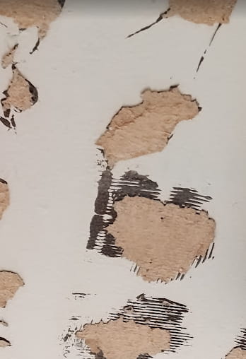

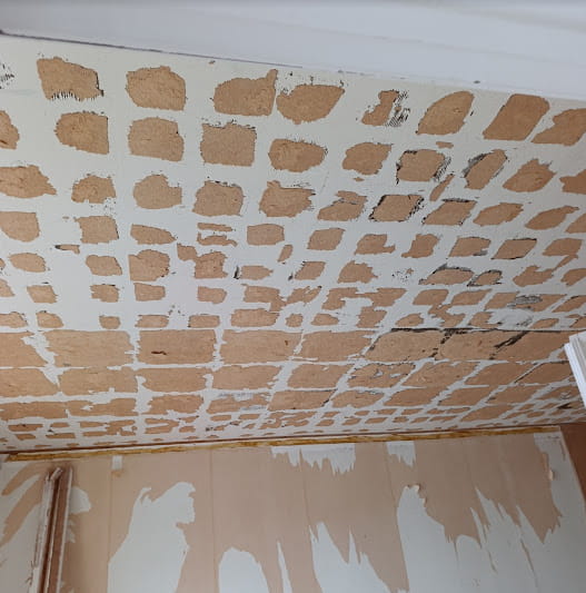

J'avais des plaques d'isolant (en cartons) collées au plafond, nous avons essayé de retirer le plus gros mais le reste reste collé.. Une idée de comment le décoller ou le recouvrir ? Sachant que j'aimerais éviter le faux plafond.
Merci d'avance.
  1. Paul-Bernard Messages postés 48182 Date d'inscription   Statut Modérateur Dernière intervention   4 681
    Bonjour mj.
    A part gratter le tout au riflard de maçon, puis réenduire sur 2 ou 3 passes avant de poncer lisse et dépoussiérer, puis appliquer une sous-couche et enfin 2 couches de peinture de finition, je ne vois pas vraiment de solution.
    Mais c'est un gros travail, et vous devrez tenir compte des temps de séchage.
