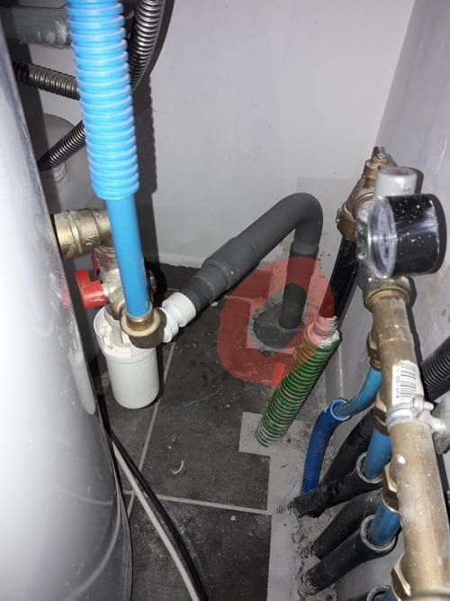

J'ai un cumulus à planneau solaire qui a 4ans.
Depuis 5 ou 6 mois j'ai des odeurs d'égout dans mon cellier.cesg une infection.dans le groupe de sécurité il y a tjs de l'eau donc cela pourrait venir d'où et que faire merci par avance

Bonjour ,

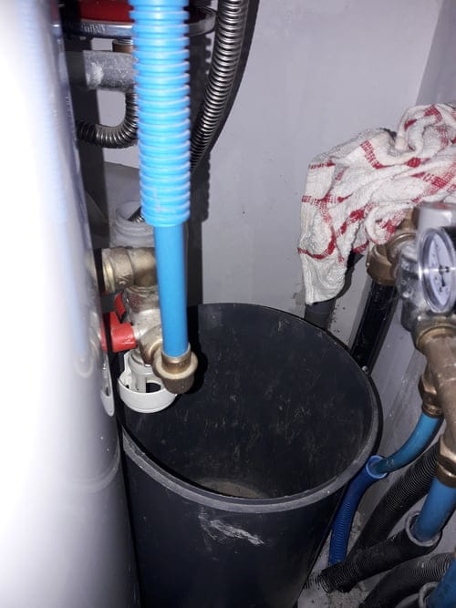

A titre d'essai , d'ébrancher la tuyauterie d'évacuation en sortie du groupe de sécurité et installer provisoirement un seau dessous pour recevoir l'eau de sortie du groupe de sécurité.
Ensuite obstruer le tuyau prévu pour l'évacuation.
Ainsi , vous devriez etre fixé sur l'origine des odeurs.
On pensait faire comme vous dites mais on nous dit que ce tuyau d'évacuation ou il y a aussi de l'air qui doit arriver pour que le groupe de sécurité marche bien.??? Vous pensez qu'on ne risque rien si on fait comme vous dites svp???
Seul probléme il faut penser de temps en temps de vidanger le récipient récepteur.
Avantage : controle visuel de l'écoulement facilité.
