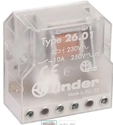

Bonjour , je suis pas un professionnel de l'électricité et j'ai un gros problème . je doit changer de telerupteur , voici la bête :
et je doit mettre celui ci a la place :
pourriez vous me dire comment brancher les fils de l'ancien sur le nouveau

gt.55 Messages postés 8916 Date d'inscription   Statut Contributeur Dernière intervention   2 067
Toujours le même problème...
Le nouveau nécessite le neutre que vous n'aviez pas sur l'ancien !

Astarot_4298 Messages postés 9 Statut Membre 3
Bonjour ,
je vous remercie de votre réponse , alors dans ce cas que doit-je prendre comme télérupteur ?
je vous précise que j'ai mon tableau électrique est juste en dessous .

gt.55 Messages postés 8916 Date d'inscription   Statut Contributeur Dernière intervention   2 067 > Astarot_4298 Messages postés 9 Statut Membre
Si le tableau électrique est juste en dessous, vous avez peut-être aussi facile de ramener le neutre du circuit !
Sinon, toutes les réponses ont déjà été données dans les autres sujets similaires...
