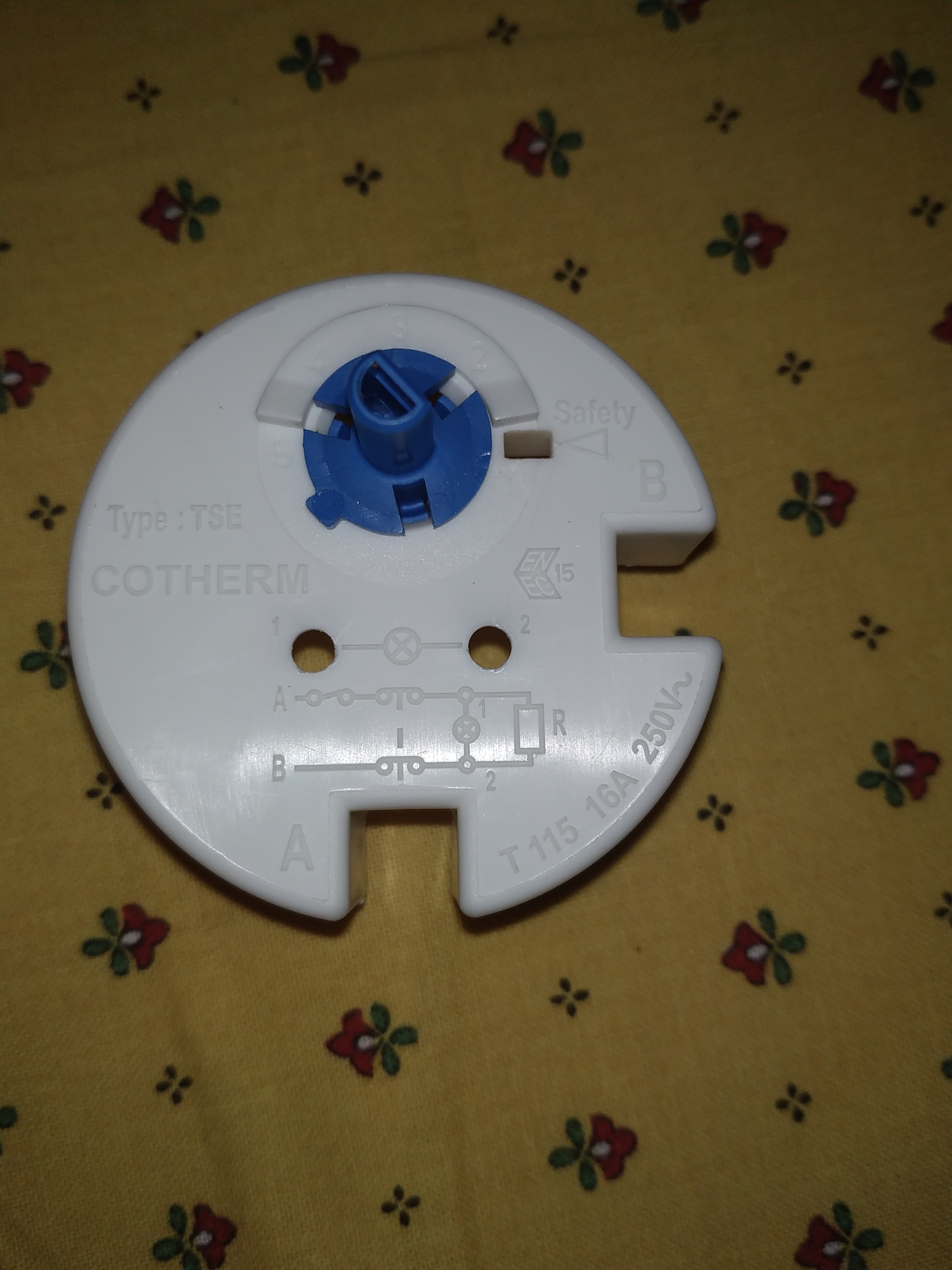

Est-il problématique de remplacer le thermostat par un thermostat n'affichant pas les mêmes " valeurs". Sur le petit capot plastique du thermostat que j'ai il est écrit T115 16A 250 V~ à quoi correspondent ces valeurs et dois- je obligatoirement mettre un nouveau thermostat ayant exactement les même valeurs?
photo de mon thermostat défectueux : https://www.zupimages.net/up/21/37/mbdl.jpg

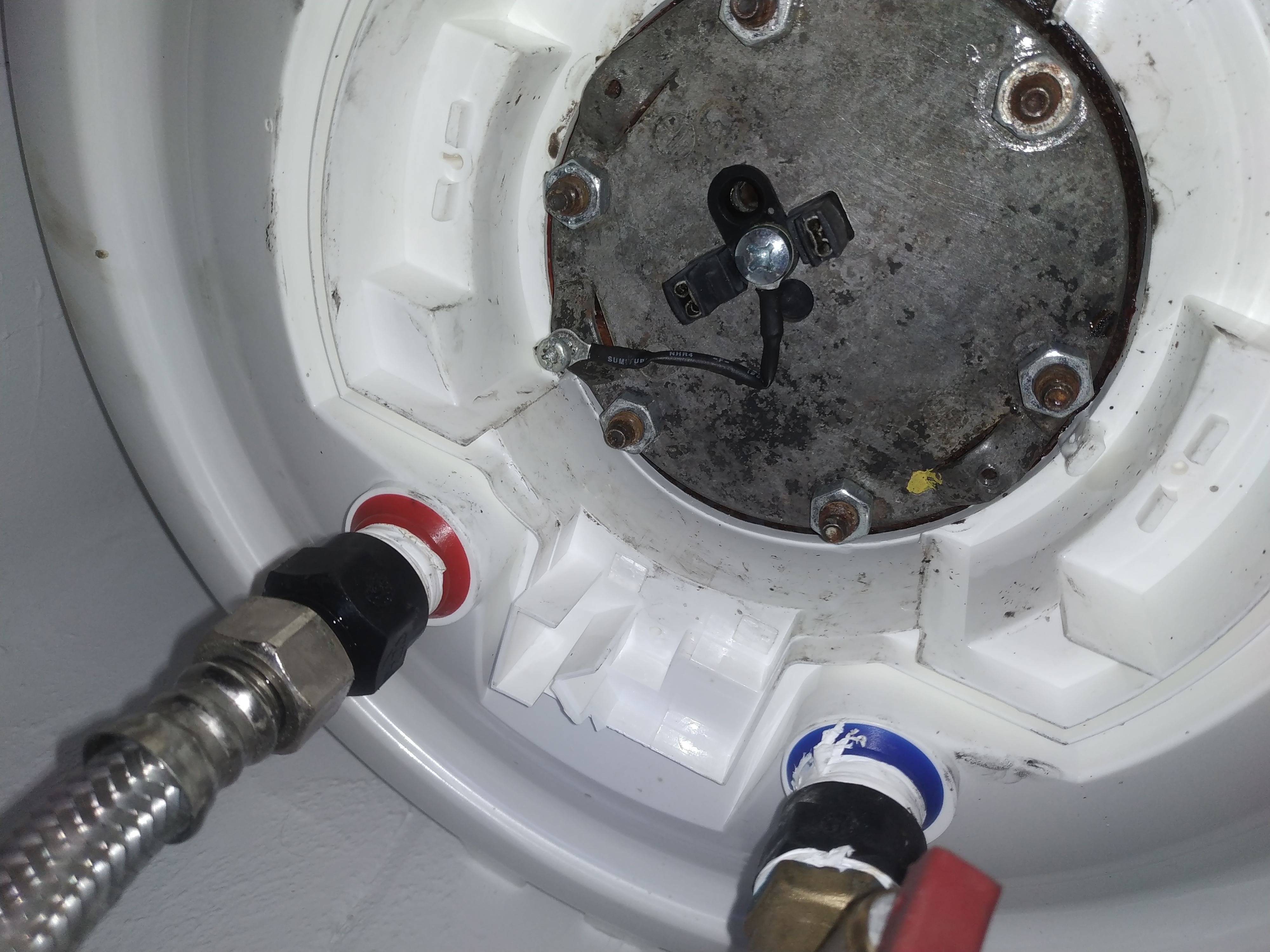

Par ailleurs en essayant de vidanger le chauffe eau je me suis rendu compte que je n'avais pas vraiment de bouchon de vidange ni me semble t il de groupe de sécurité
Voici une photo de mon l'installation faite par le plombier, https://www.zupimages.net/viewer.php?id=21%2F37%2Fd3be.jpg
est-ce correcte ou y a t il un soucis ?
j'ai vidangé ou ouvrant la valve rouge et en dévissant la sortie d'eau chaude

---Pour le thermostat s'il se monte pour moi pas de problème
---Idem pour l'ensemble s'il est conforme à l'origine

Autre question concernant les raccords électriques, j'ai constaté que sur la résistance que j'ai démonté il y avait un petit câble électrique noir relié par la visse de la résistance à la platine en métal du cumulus. Sur cette platine est également vissé le câble de terre qui lui va dans le fourreau qui relié à la prise.
L'ancienne anode était vissée sur la platine mais la nouvelle résistance que j'ai acheté a son anode directement vissé sur le socle de la résistance en elle même et non plus sur la platine en métal du chauffe eau.
dois-je obligatoirement re brancher ce câble noir qui était présent sur l'ancienne résistance et quel est sa fonction?

De ce que je vois de votre document, ce thermostat n'a qu'une entrée et une sortie donc il n'y a que le fil marron (phase) qui va au thermostat et ensuite à la résistance . Le Bleu ( neutre) est alimenté en direct.
Donc entre ces deux connexions en ohmmètre vous devez avoir une valeur de "0"
Pour le câble si l'anode est fixée sur le métal de la résistance ne pas le brancher .
Pour le groupe effectivement si vous n'avez pas d'évacuation votre plombier n'a pas pu mettre de groupe. Il aurait dû installer un vase. Avait-il fait un devis au préalable ??? sans ce vase ???

j'ai tout de meme rebranché le fil noir relié a la visse de la résistance qui se visse sur la platine du chauffe eau comme a l'origine.
ici une photo de ce cablage: https://www.zupimages.net/up/21/38/o8k6.jpg
