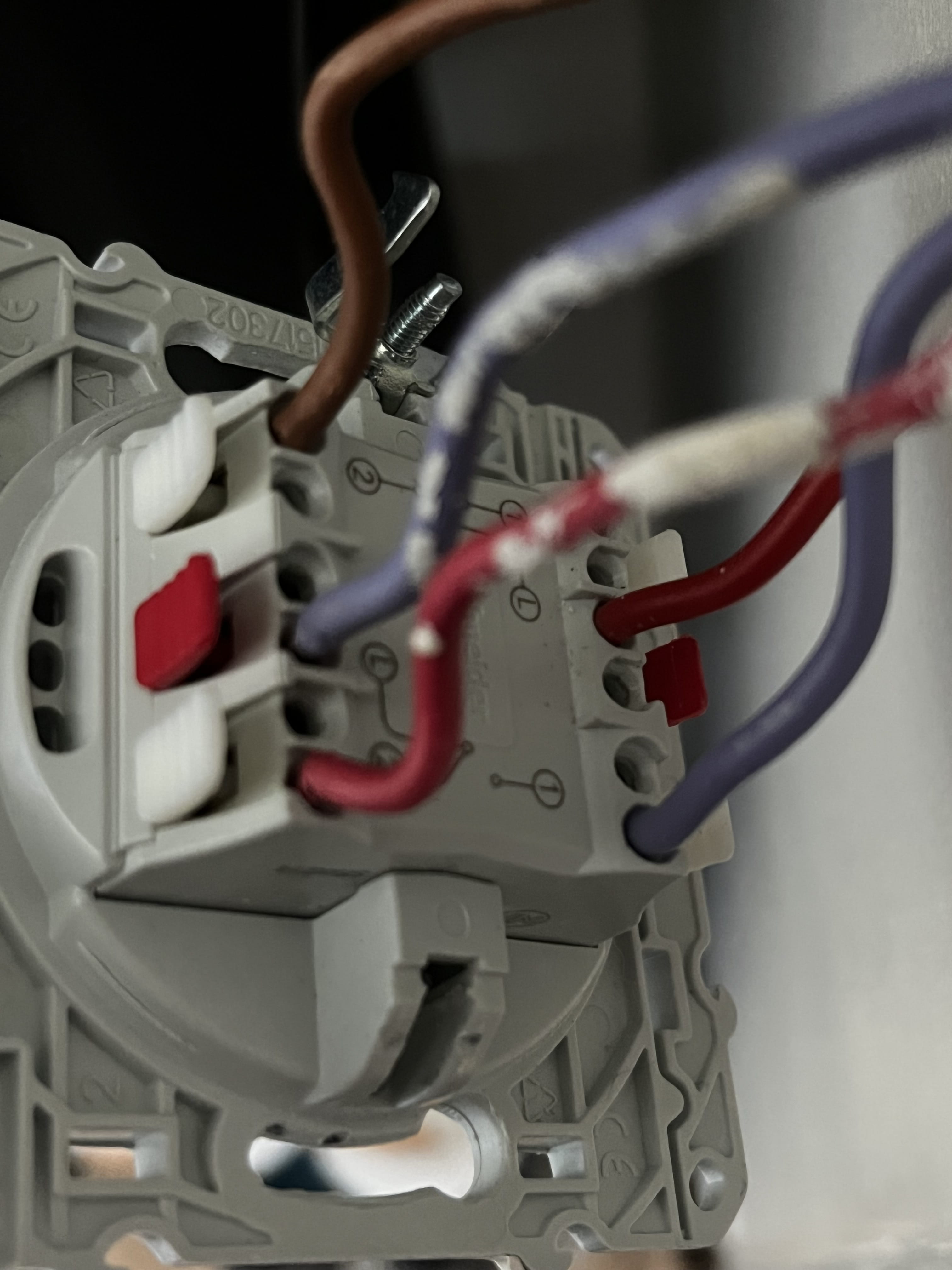

Bonjour, j’ai 2 files rouges 2 files violets et 1files marron pour un éclairage dressing et un éclairage plafonnier comment brancher tout les files Merci pour votre aide

Bonjour mettre une photo de votre inter pour cela il faut être inscrit pseudo en bleu.
KIDUGUEN Messages postés 13761 Date d'inscription   Statut Modérateur Dernière intervention   5 094
Sur la borne L on met les rouges et on met un shunt pour relier les 2. D'un côté vous mettez les violets en borne 1 et 2 de l'autre côté vous mettez le marron en 1

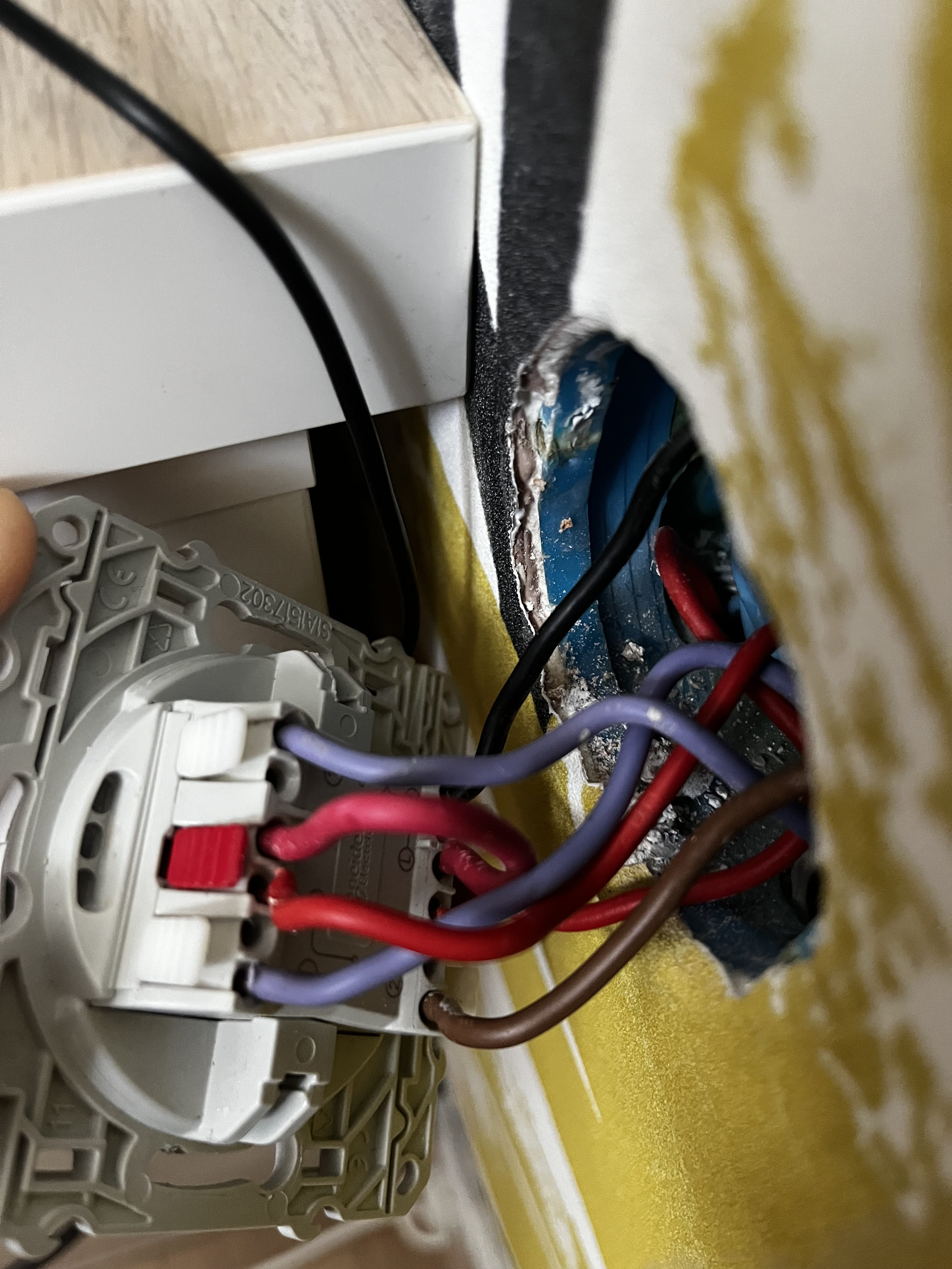

J’ai un autre double interrupteur qui allume le plafonnier et qui allume une applique pour info
2 eme double interrupteur va et vient
Merci de votre aide j’ai réussi à résoudre le problème ses bien les violets sur borne 1 et 2 de chaque interrupteur les rouges sur le L le marron du premier double interrupteur pour allumer le spot du dressing sur le 1 et l’autre double interrupteur même procédé à part le maron du plafonnier sur le L pour le retour lampe pour éteindre et allumer d’un interrupteur à l’autre ????
