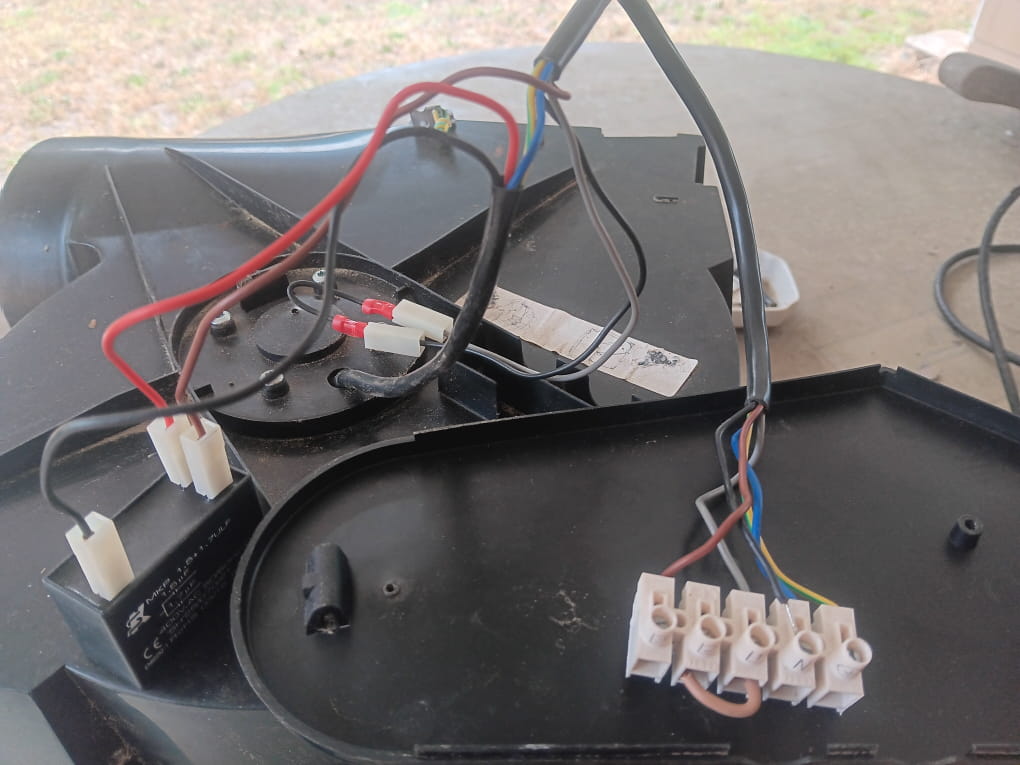

l'inverseur de ma VMC HBH altimo BC, modele 909966, avait été condamné.Elle est en PV en permanence.
Je voudrais le remettre.
J'ai ça sur le groupe, avec 4 fils vers le moteur. ( le fil noir s'est débranché, mais je suppose qu'il va en L2 ) En l' état, L1 et L2 sont en boucle, connectés à rien.
Est ce que les couleurs des fils sont normalisées ou pas ?
je ne trouve que des schémas avec 5 fils vers moteur, et je ne trouve surtout pas la doc de ce modéle....
le capot ne montre pas les fils côté bloc. je suis en configuration T5 et plus.
J'imagine que je ne dois plus utiliser la phase en direct qui alimente actuellement le L3, mais que je dois alimenter avec les deux fils que je vais récupérer en sortie inverseur ?
Merci.

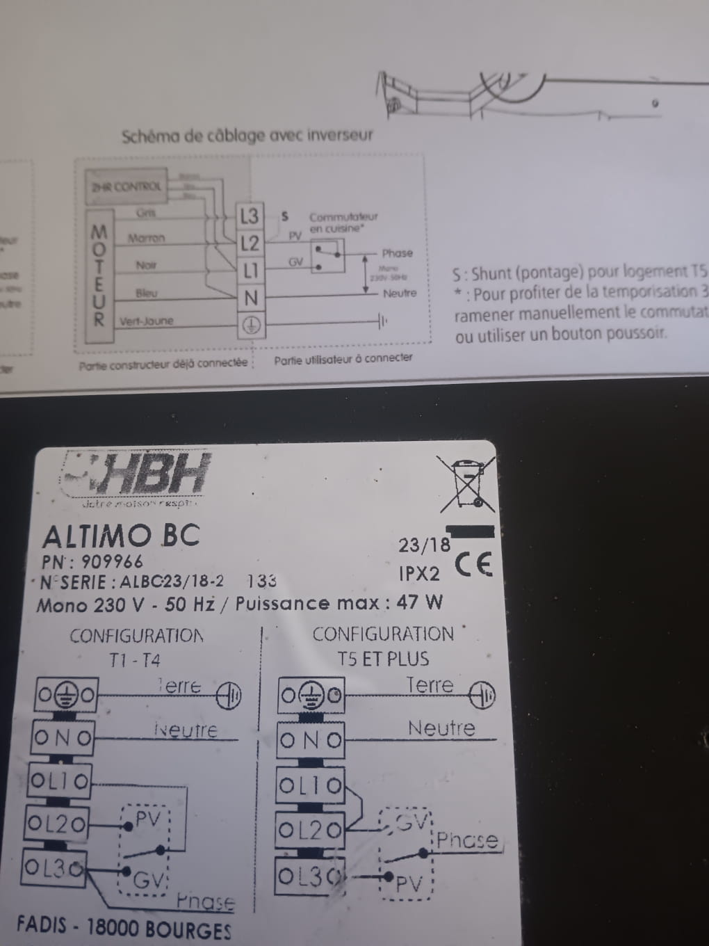

  1. stf_jpd87 Messages postés 92232 Date d'inscription   Statut Modérateur Dernière intervention   30 001
     Si vous regardez bien les schémas qui représentent les branchements : la représentation des dominos est inversée mais reste identique coté moteur
    • N=  neutre bleu
    • L1= noir phase
    • L2= marron
    • L3= gris.
  2. rgfast500
    Bonjour, le schéma du haut, ce n'est pas celui de ma VMC, le mien, on ne voit pas la partie moteur, et sur ma photo, on voit le marron connecté en L3, et L2 et L1 sont pontés, autant en entrée qu'en sortie, je pense que pour supprimer l'inverseur, leur branchement coté moteur a éte modifié, je cherche ce schéma pour tout rétablir. Actuellement, une seule alim connectée en entrée sur L3.
    merci
