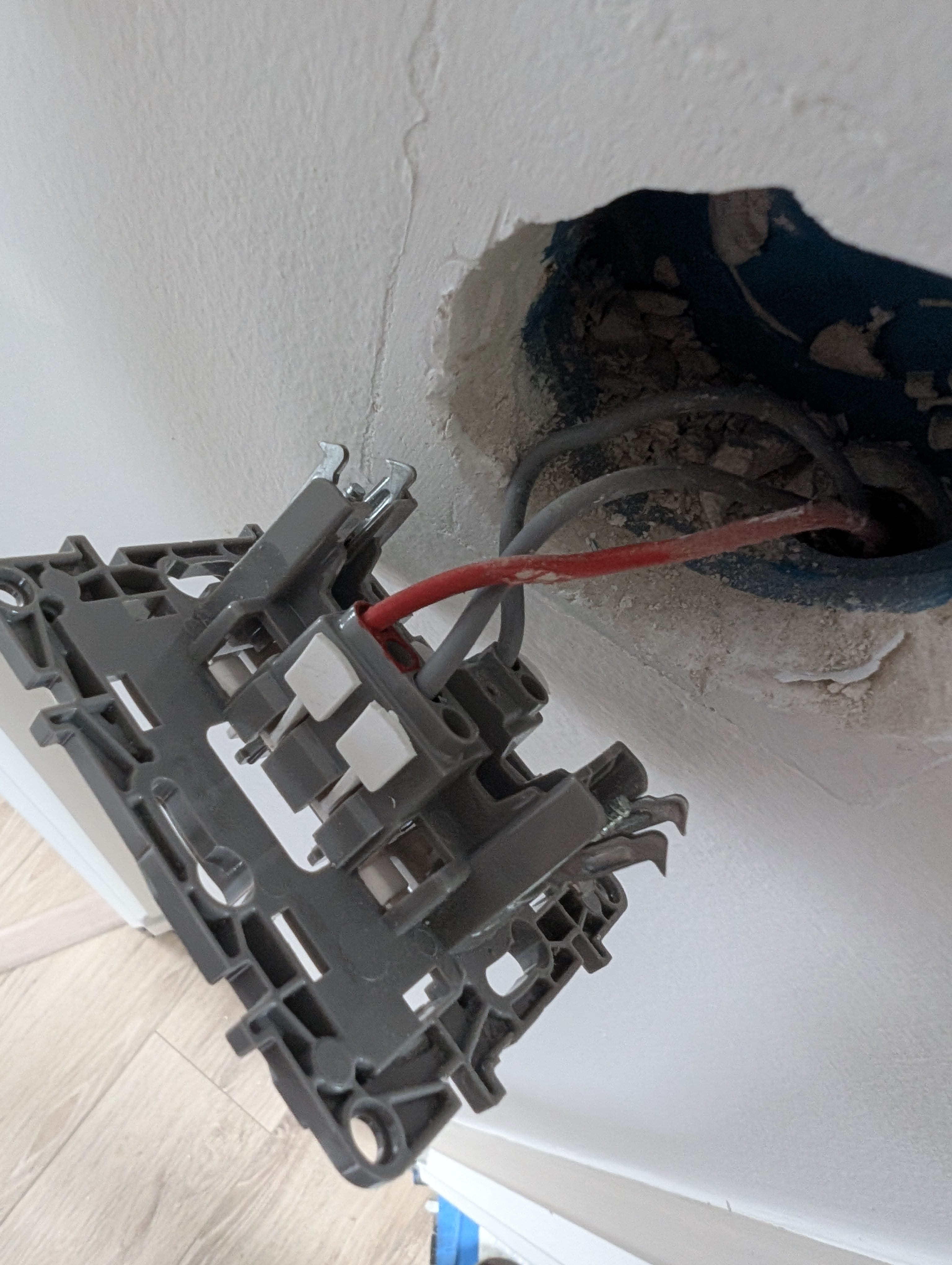

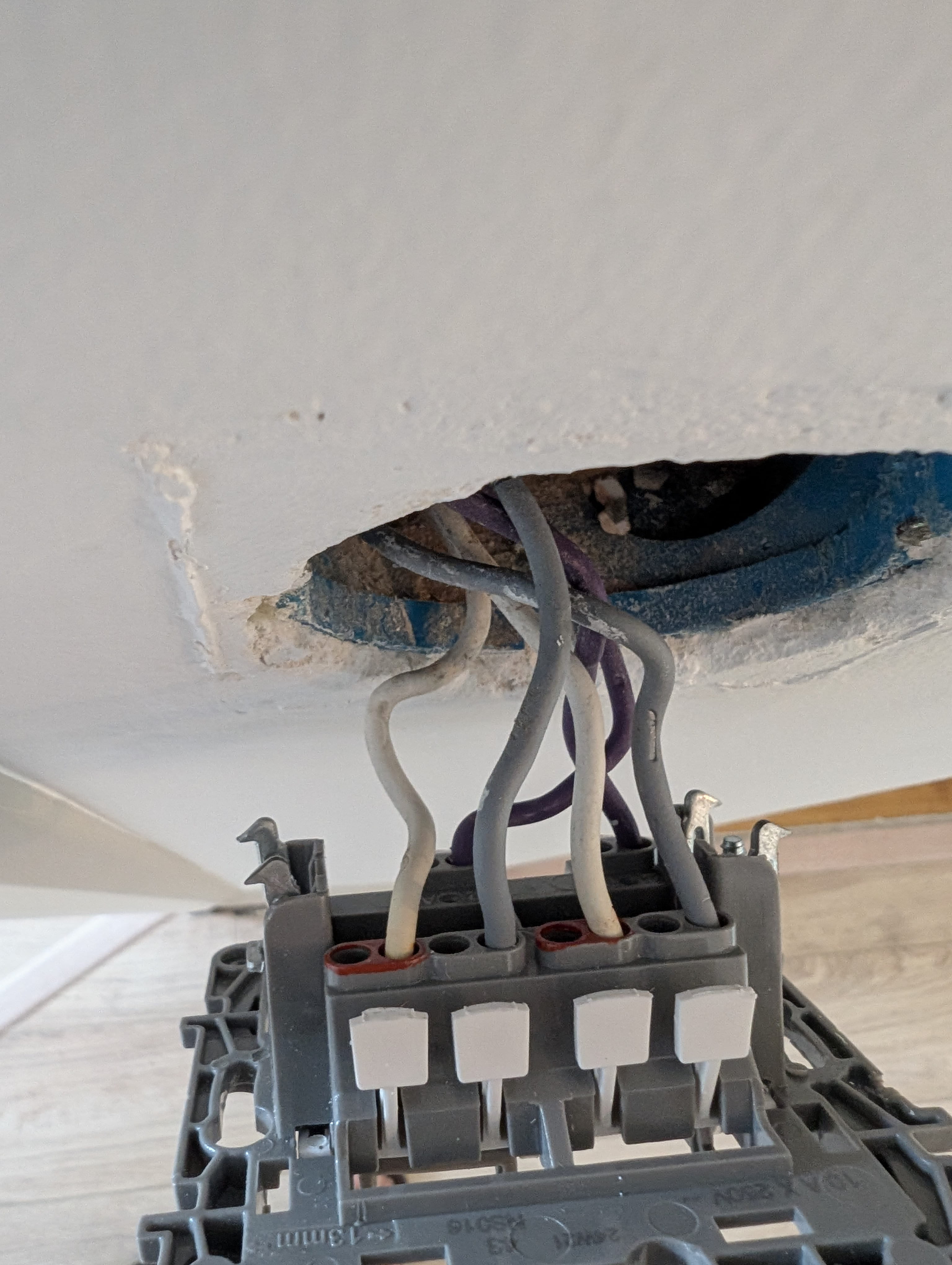

Je ne parviens pas à réaliser le montage de 2 interrupteurs et d'un double va et vient pour 2 lumières.
Le schéma est le suivant:

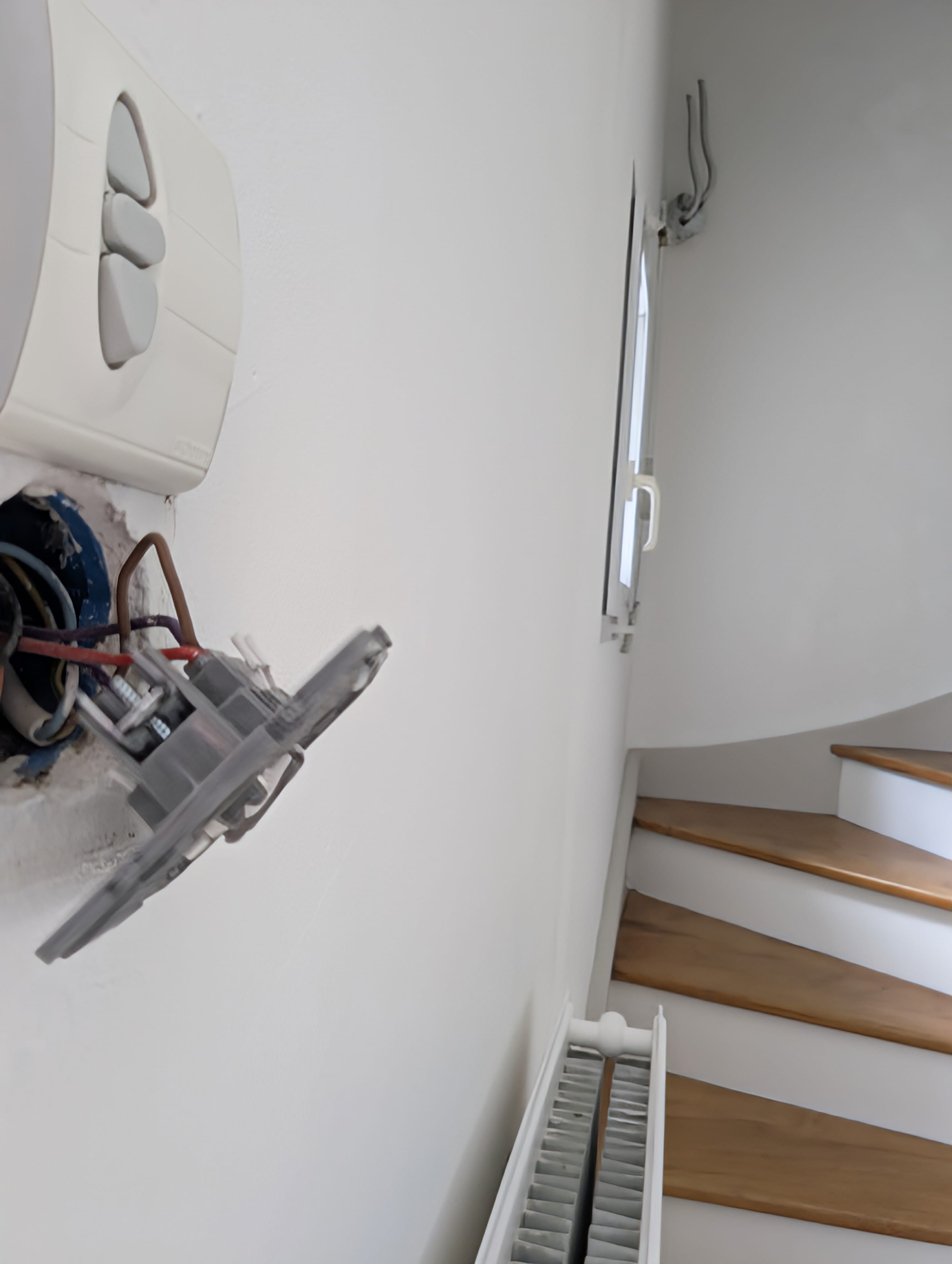

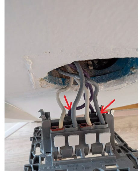

- Photos 1 et 2 : l'interrupteur du RDC qui doit commander la lumière de la cage d'escalier (de plus, il me semble qu'une prise est repiquée sur cet interrupteur via le fil marron)

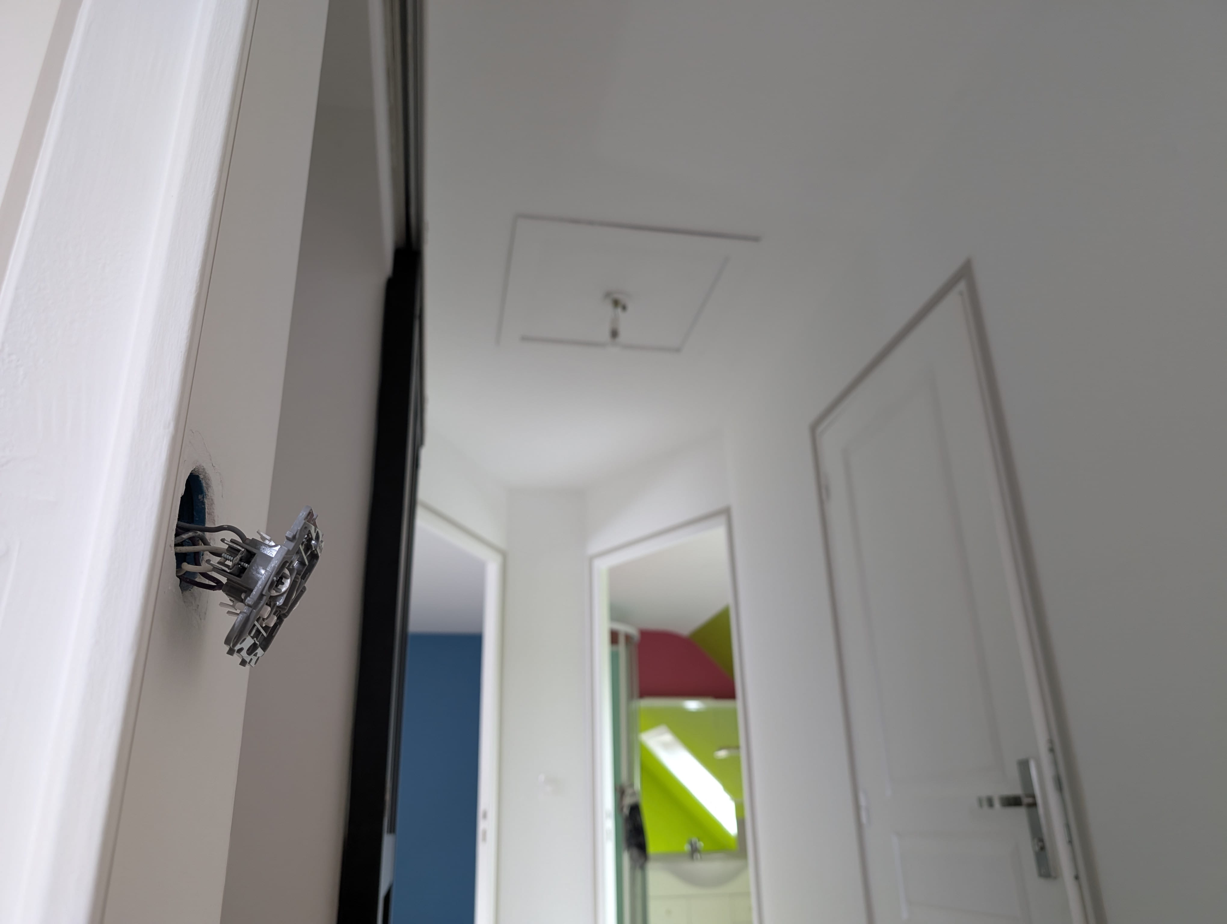

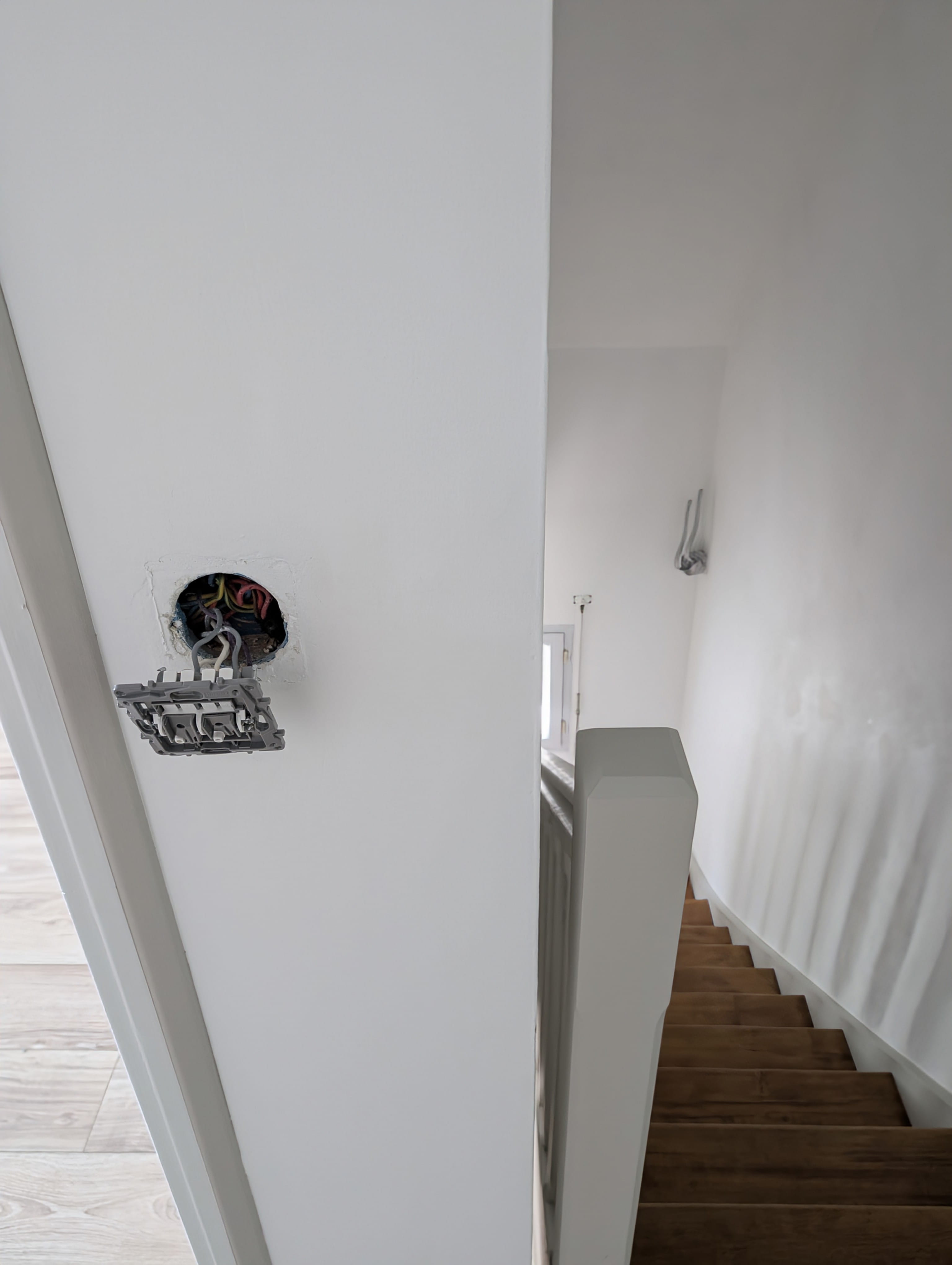

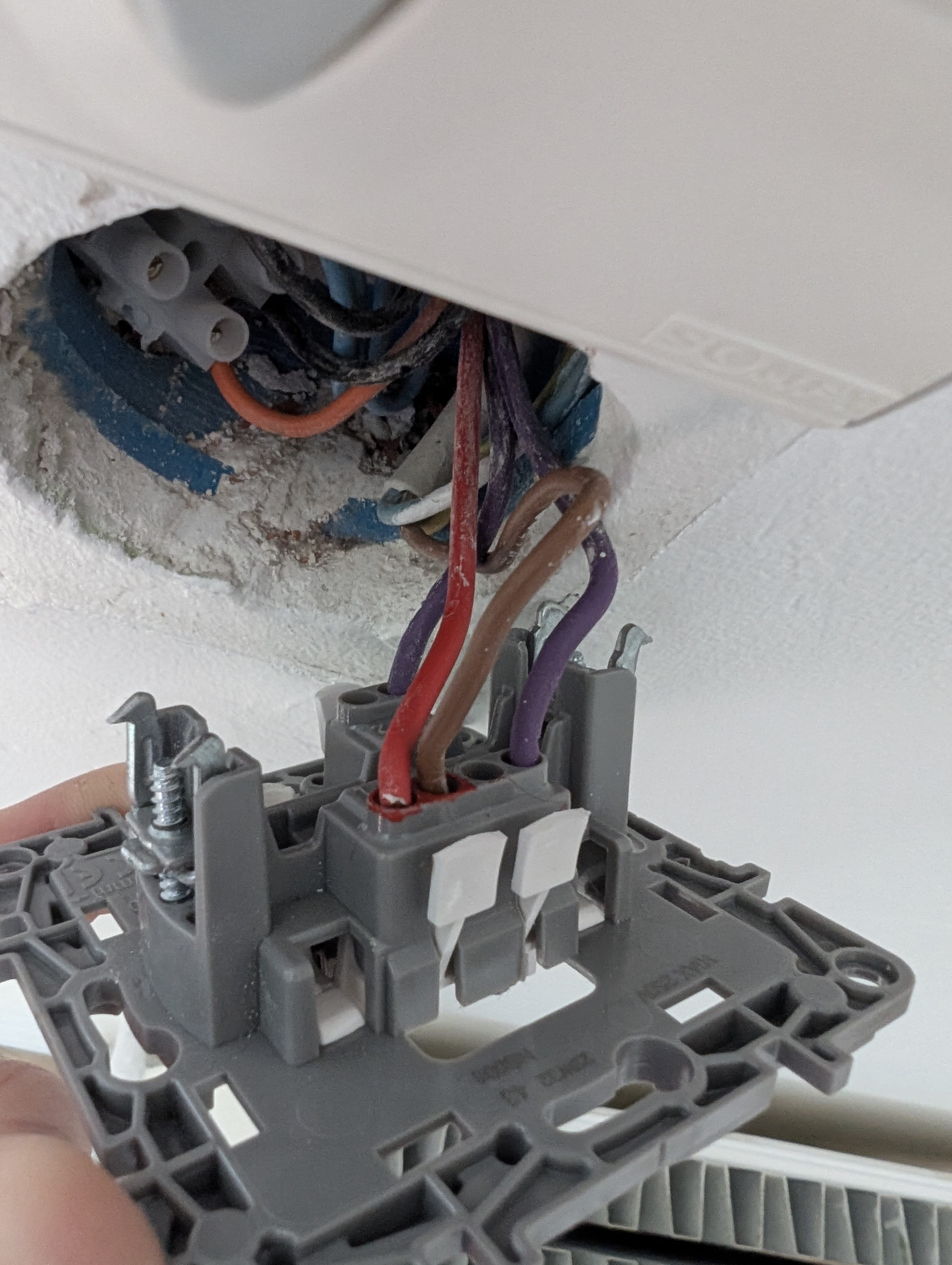

- Photos 3, 4 et 5 : le double va et vient qui doit commander la lumière de la cage d'escalier et du couloir de l'étage
- Photos 6 et 7 : l'interrupteur de l'étage qui doit commander la lumière de l'étage
La finalité, c'est que les interrrupteurs fonctionent bien pour allumer leur lumière respective mais le va et vient ne peut plus éteindre les lumières. Et vis versa, lorsque j'allume avec le va et vient, cela fonctionne mais alors, les interrupteurs deviennent "inefficaces" car ils ne peuvent plus eteindre la lumière.
Merci d'avance pour votre aide !

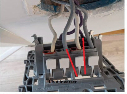

tester en inversant ces deux fils
fred.ml Messages postés 4850 Date d'inscription   Statut Modérateur Dernière intervention   763
Bonjour Paci, si la couleur des fils de navette des 2 va et vient est correcte vous avez fait une inversion de fils sur l'interrupteur double va et vient
Il faut inverser un fil gris avec un violet
voici en image
Pour Paci, Houps je viens de voir le post de yclik, qui propose aussi d'inverser les fils en indiquant les deux autres fils (cela revient au même par rapport à mon post).
Paci
Un grand merci à vous.
Problème résolu !
Bonne journée à vous.
