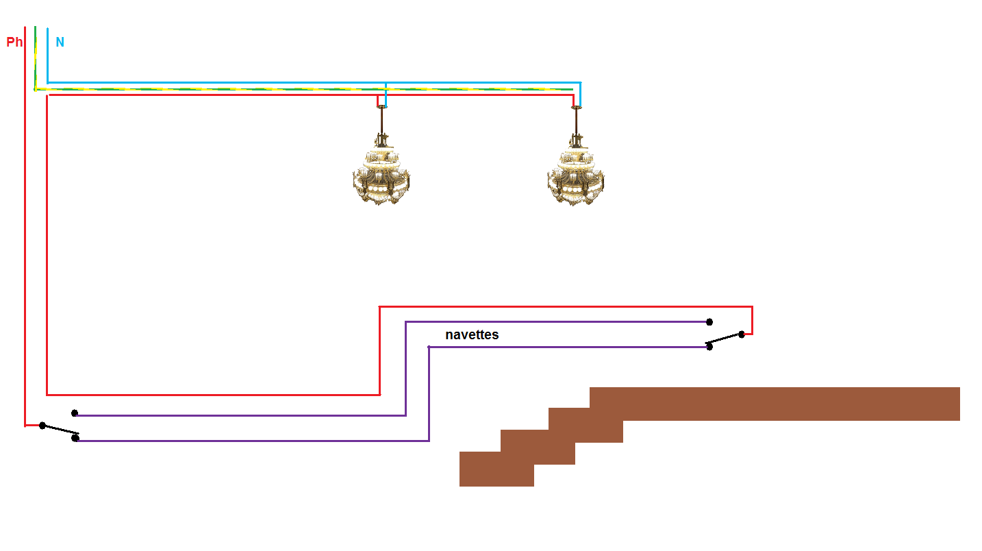

    Le neutre est le fil de retour de votre luminaire il se peut qu'il puisse passer par le boîtier de votre inter .
    Principe:
    1. Ok mais que fois je en faire car inter Schneider opale et pas de place pour le neutre puis je mettre un wago si je ne m'en sers pas svp ?
