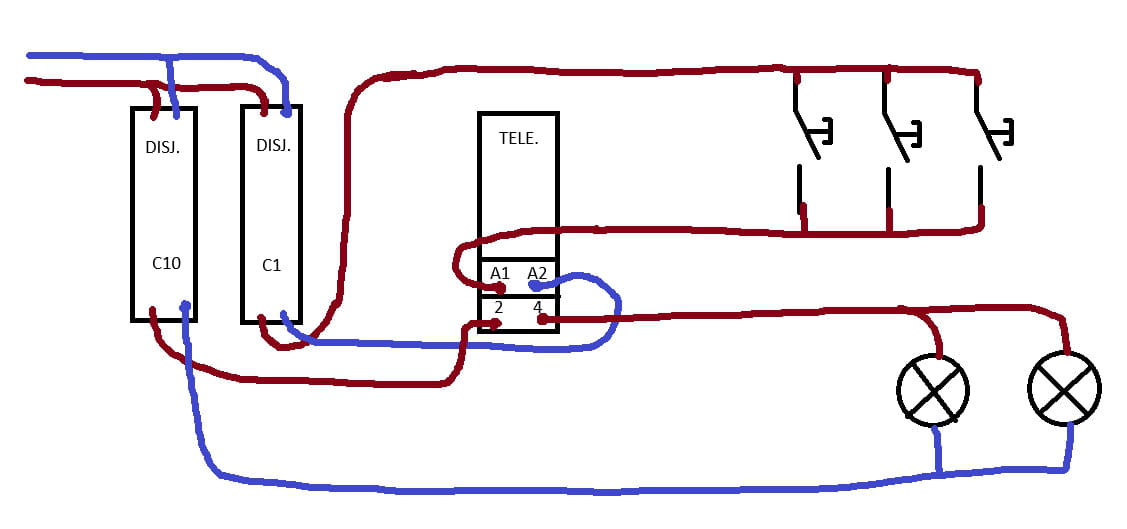

Je souhaiterais avoir un schéma du branchement télérupteur Hager eps 510b.

    On ne "bricole" pas à l'aveugle avec l'électricité, si vous vous posez ce genre de question il vaut peut-être mieux ne pas essayer de le faire vous même.
    Normalement c'est imprimé dessus.
    Signal des BP sur bornes A1, neutre sur A2 , arrivé phase en 2 et départ vers circuit d'éclairage en 4. Avec protection adapté pour l'éclairage et le télérupteur.
