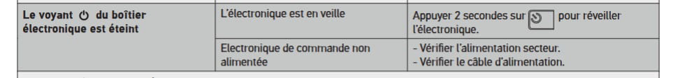

  1. yclik Messages postés 71 Date d'inscription   Statut Membre Dernière intervention   16
    voir peut être l'alimentation au vu de la notice page 33
    notice

    désolé j'ai pu ouvrir votre lien et trouver la notice Voir dans cette NOTICE
    Voir page 30 il Faut appuyer plus de 2S sur le bouton marche.

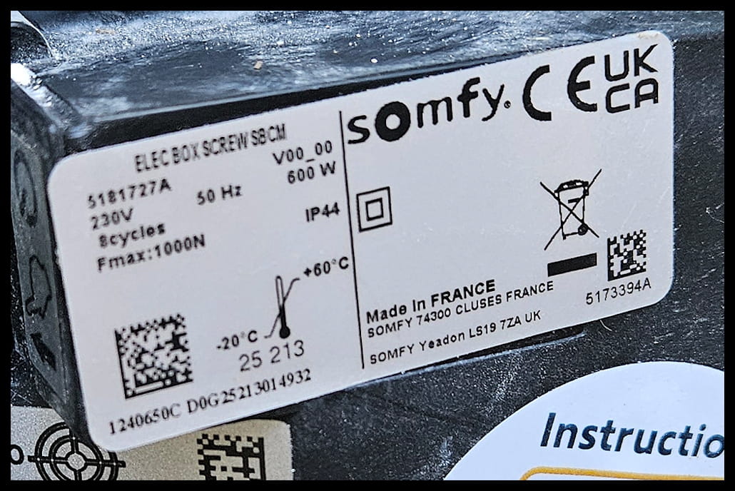

    Voici l'étiquette collée sur le moteur où l'on peut lire la référence (à la fin de cette réponse).
    Vous dites qu'il faut appyer 2 secondes, il me semble que c'est ce que j'ai fait, mais je recommencerai la semaine prochaine car je n'en suis pas sûr. Je suis absent cette semaine.
    Merci à tous !
