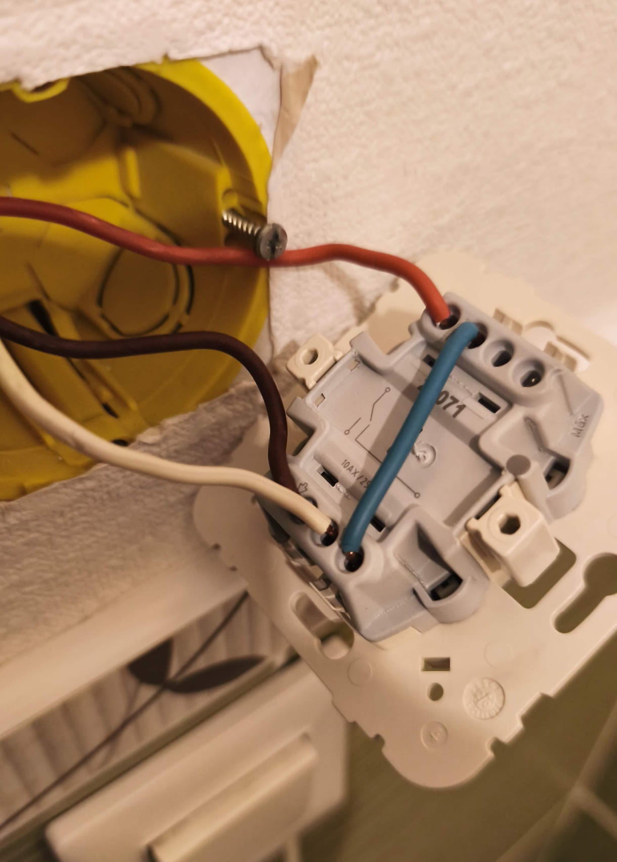

Bonjour à tous.
Je veux éviter de te faire une bêtise.
Je souhaite condamner cet interrupteur de vmc simple flux car je l'ai remplacé par une double flux équipé d'une télécommande.
Comment dois-je relier ces câbles par un dominos ?
Merci pour votre aide
stf_jpd87 Messages postés 91339 Date d'inscription   Statut Modérateur Dernière intervention   29 659
Je n'avais pas compris la question vous supprimez l'inter mais vous voulez garder l'alimentation pour fonctionner en direct.
De ce que je vois vous deviez avoir deux vitesses?
Rouge blanc  vitesse 1
rouge marron vitesse 2
Le neutre étant directement sur la VMC
A vous de choisir le fil pour la phase rouge. en les réunissant sur le même domino.
labricole47 Messages postés 5391 Date d'inscription   Statut Modérateur Dernière intervention   2 837
Votre nouvelle VMC est raccordée au fil marron où au blanc ?
vhalter Messages postés 31 Statut Membre 1
Je l'ai mis sur le blanc. J'ai peut-être la réponse du coup. Il suffit que je raccorde le rouge et le blanc par un domino ?
labricole47 Messages postés 5391 Date d'inscription   Statut Modérateur Dernière intervention   2 837 > vhalter Messages postés 31 Statut Membre
Effectivement vous avez la solution dans votre réponse
