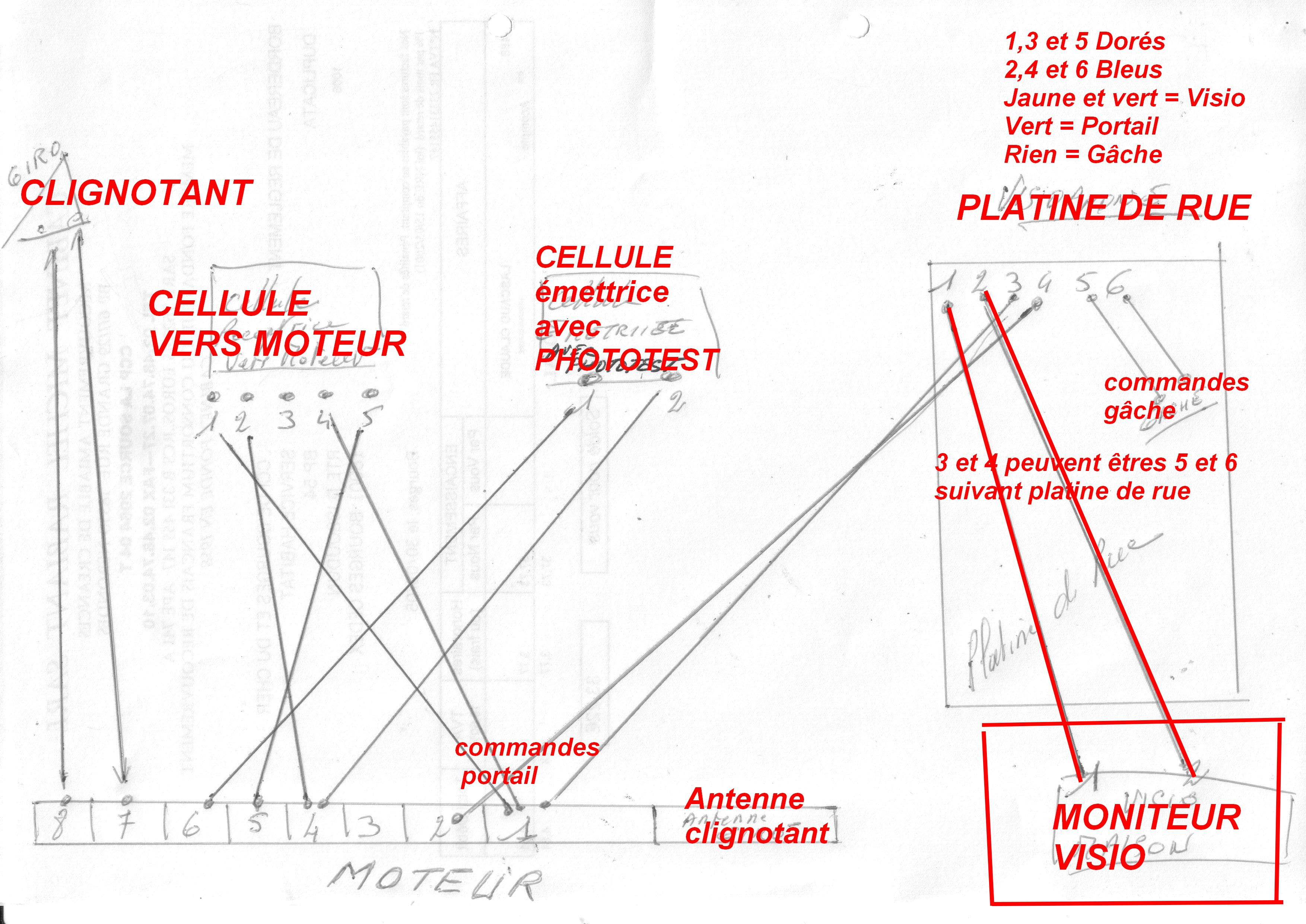

J'ai un portail coulissant avec un moteur Nice Robust 400 et un visiophone Extel 2 fils. Je viens de changer le visio etla platine de rue. La cam fonctionne bien, le visio aussi mais je le portail ne s'ouvre pas. J'ai vérifié mes branchements et tout semble normal.
Je vais donc tester avec un multimètre, mais je ne sais pas ce que je dois trouver dans la platine de rue  en 3 et 4 et en 1 et 2 sur le moteur.
Voici le shéma (je n'ai rien changé au niveau moteur) dans le visio,il n'y a que l'alimentation et les 2 fils qui vont à la platine de rue.
Merci de me donner un coup d'main. :-)

D'après votre référence je suppose que votre commande correspond à cette notice. Voir sur cette NOTICE
Donc la commande par platine rue = SBS . sauf que votre plan ne semble pas correspondre au schéma de la page 11 ??

Le schéma ne correspond peut être pas à la notice, mais tout fonctionnait depuis une dizaine d'années. C'est depuis le changement de la platine et du visiophone que je ne peux plus commander le portail.

J'ai du mal à comprendre, :-), ces 2 fils partent du moteur en 1 et 2, arrivent à la platine de rue en 3 et 4. Je les debranche et les shunte ?
