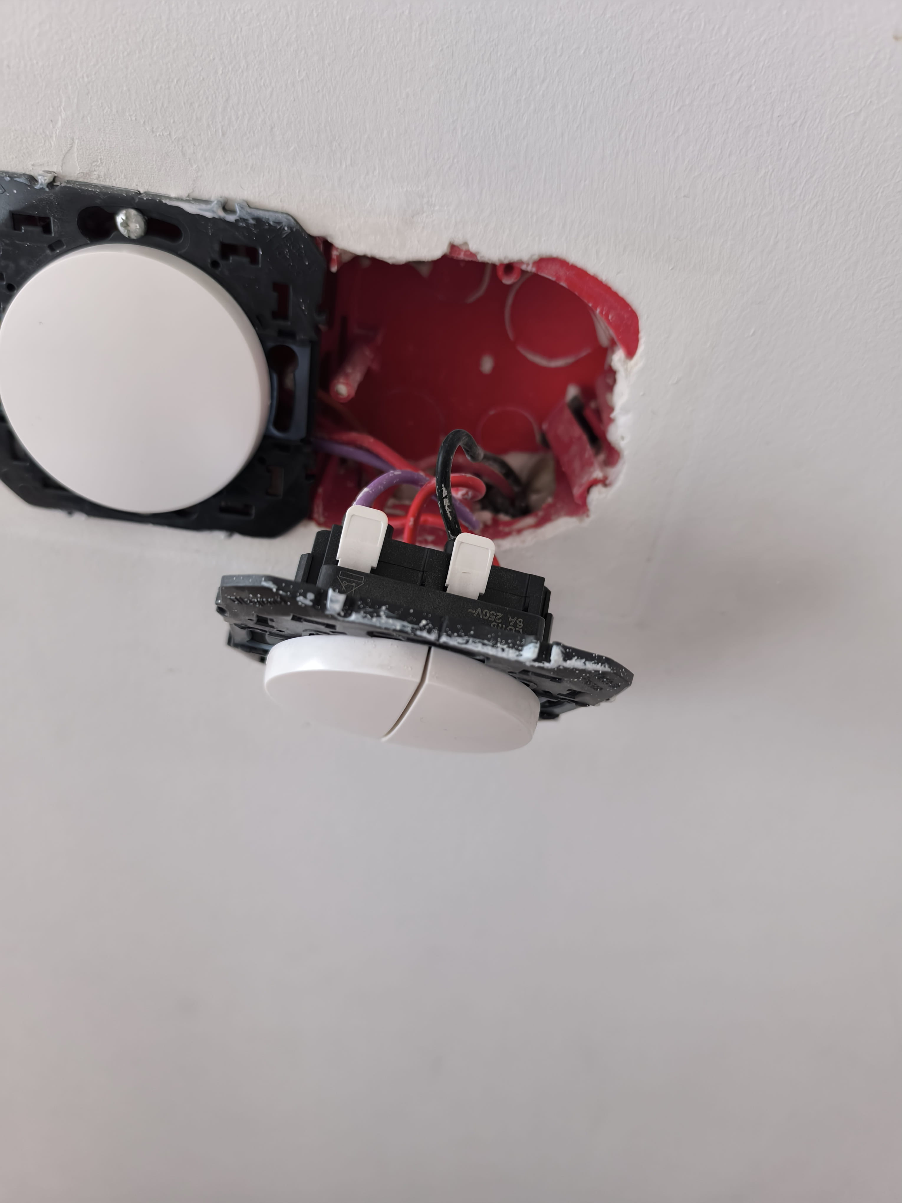

J'ai actuellement un interrupteur double qui commande un ruban LED au plafond (bouton poussoir de gauche) et un plafonnier (poussoir de droite).
Ayant remplacé récemment le ruban LED classique par ruban connecté (Philips hue), le poussoir correspond n'a plus d'utilité, l'activation du ruban se faisant par un smartphone.
J'ai donc eu l'idée d'installer un module d'interrupteur mural de la même marque (c'est un petit boîtier à pile, branché sur l'interrupteur, non connecté au tableau électrique), pour allumer le ruban en utilisant mon interrupteur "habituel".

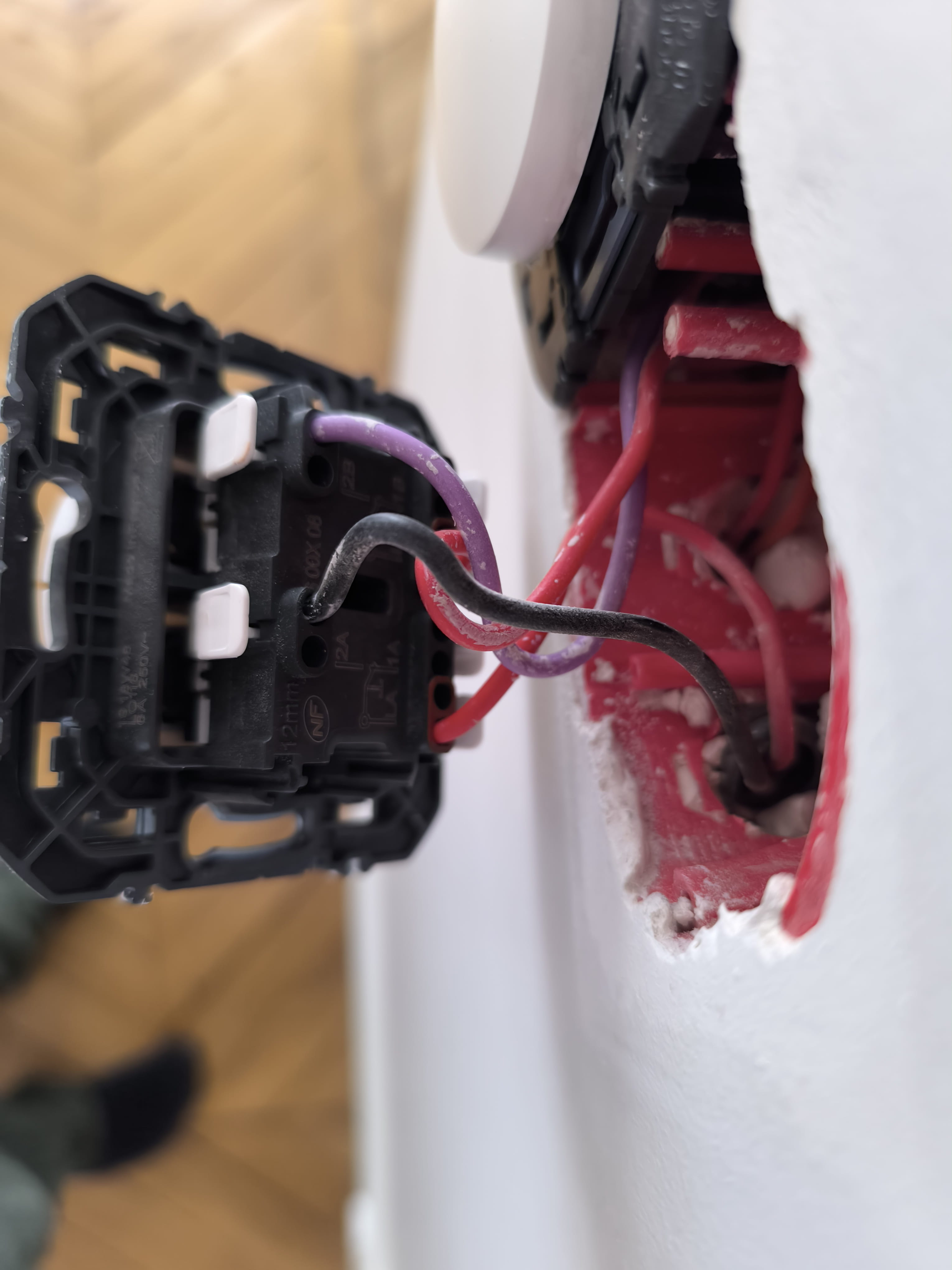

J'ai débranché les 2 fils du poussoir gauche, (LB et 2B) et les ai reliés avec un wago.
J'ai ensuite branché les fils du module sur ces mêmes bornes.
Malheureusement, ça ne fonctionne pas, le ruban s'allume brièvement puis s'éteint, et le télérupteur correspondant se met à grésiller dans le tableau électrique.
A savoir que le poussoir de droite est installé en va et vient avec un autre poussoir situé dans une autre pièce.
Je constate que j'ai envisagé cette installation de manière simpliste et que quelque chose d'important a dû m'échapper.
Avez-vous une idée pour régler ce problème ?
(Actuellement le ruban LED est débranché au niveau du disjoncteur, je n'ai pas voulu prendre de risques.)
  1. Modérateur
    Bonjour, si vous shuntez le poussoir le télérupteur va griller. Il faut faire une installation indépendante pour votre ruban led .
