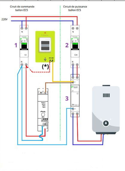

je souhaiterais piloter mon chauffe-eau avec un disjoncteur (1 à 63A) wifi tout en conservant le système du signal Linky. J'ai établi un schéma mais je n'en suis pas sûr.

    tout dépend comment vous voulez que les deux interragissent.
    Tel que vous l'avez fait le chauffe-eau déclenche en HC ou lorsque le Wifi donne l'instruction.
    Plutôt qu'une disjoncteur Wifi, je prendrais n'importe quel module avec un contact Wifi que je mettrais sur le circuit de commande du contacteur

      1. Bonjour,
        je ne veux pas couper le Linky je veux pouvoir utiliser le Wifi à n'importe quel moment (par exemple pour profiter du soleil).
        J'ai conçu un autre schéma avec un module Wifi plu simple.
        De cette façon je peux piloter le chauffe-eau avec le Linky mais aussi avec le Wifi mais je ne sais toujours pas si mon schéma est valable??

          L'idée est bonne, mais le raccordement sur votre module Wifi ne semble pas correct.
          Il faudrait la notice de celui-ci pour connaitre la manière dont il se cable

            Sauf erreur votre deuxième plan et identique au premier montage des commandes en parallèle.  si vous connecter (*)
            1. bonjour,
              Il s'agit bien de 2 contacts secs en parallèle qui agissent sur le contacteur Jour/Nuit.
              Le module Wifi à 2 entrées N et L ( en bas) ; le neutre est relié au neutre de sortie 5 (en haut) mais il ne me sert pas.
              le contact sec piloté par le Wifi est sur la phase. Le montage me paraît correct mais je ne vais utiliser le wifi qu'en dehors des heures du Linky, de 10h à 14h lorsqu'il y a du soleil.
              j'ai peur que si je l'utilise en même temps que le Linky  cela provoque  des "courts circuits" sur la bobine du contacteur?? A bientôt!

                Aucun soucis, si vos contacts en parallèle sont des phases.
                En revanche, un lien vers la notice du module Wifi dissiperait les doutes sur la manière de le raccorder.
