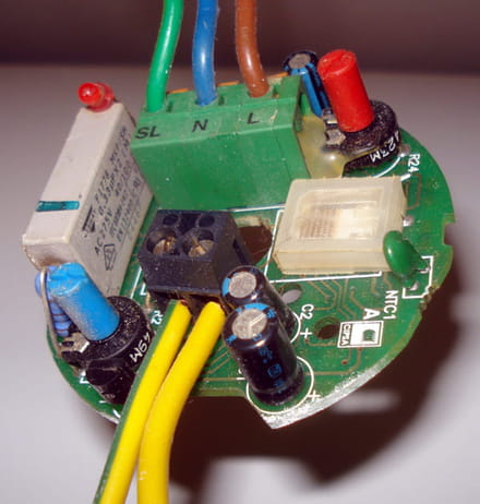

l'affaire de seulement 2 fils arrivant au ventilateur s'explique finalement. Il y a bien, caché dans le faux plafond, un module de temporisation.
il semble que ce soit un module récupéré d'un ancien extracteur HS, car il n'a pas de boitier de protection.
- les 2 fils jaunes vont au ventilateur.
- le potentiomètre bleu règle la temporisation. Assez délicat à régler, car à fond à gauche il démarre tout seul. Et les autres position semble toujours donner 40 s de temporisation
- le potentiomètre rouge est indiqué hygro. Je n'y ai pas touché car étant dans le faux plafond, je doute qu'il détecte quelque chose.

mon souci vient du fait que je voudrais prolonger grandement la temporisation. mais où ? A y réfléchir, il y a peut-être une minuterie dans le faux plafond où passent les gaines, ce qui fait que seuls 2 fils arrivent au ventilateur. Je passerais une caméra dedans dimanche.
