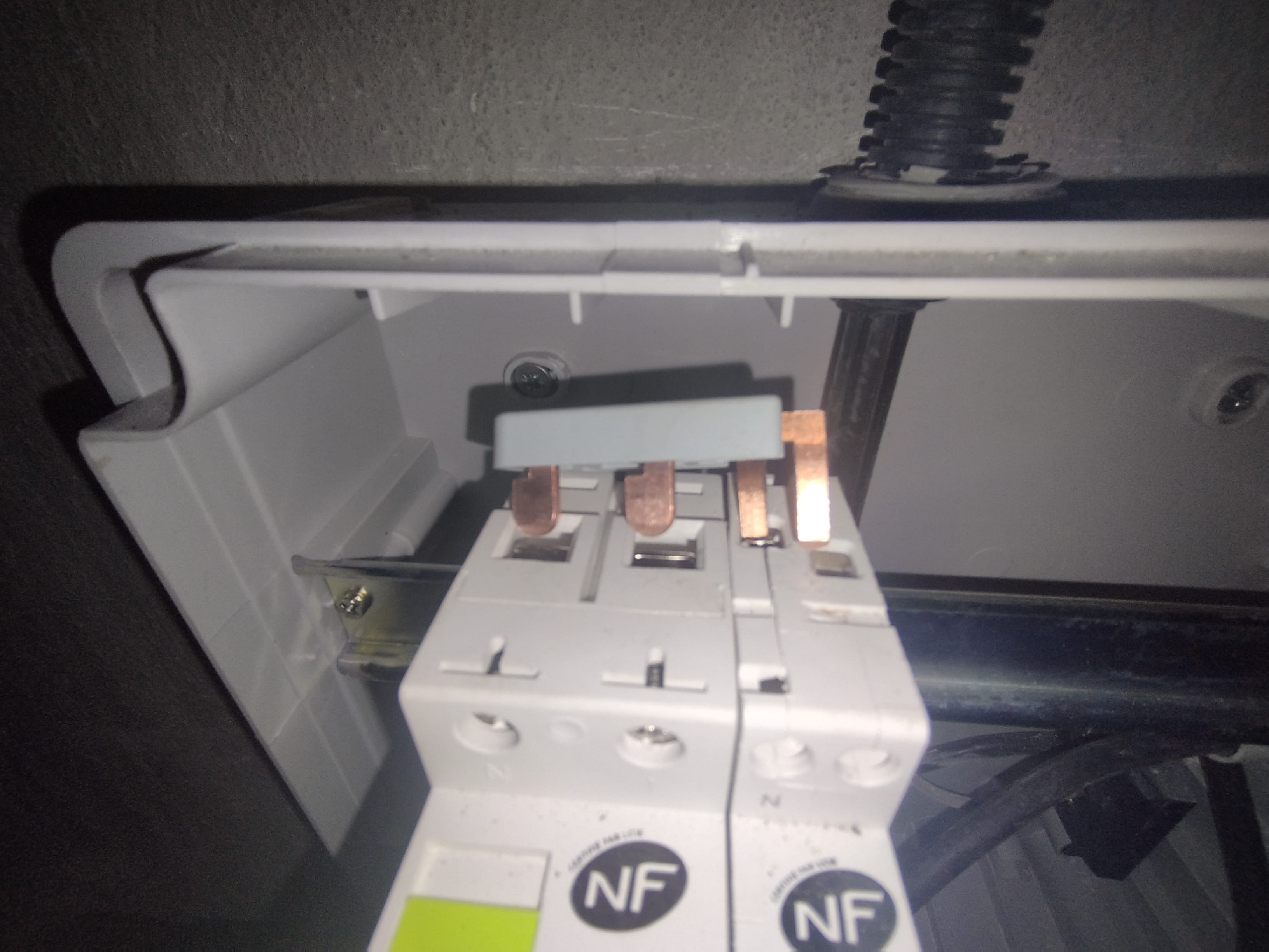

Comment rajouter des disjoncteurs en les connectant avec des peignes réversible ,quand l interrupteur différentiel et le même que sur la photo merci.

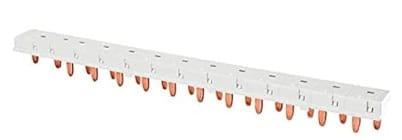

    Bonjour Thierry, comment rajouter des disjoncteurs? > il faut racheter un nouveau peigne dans la marque de vos appareillages et le couper à la bonne longueur..
