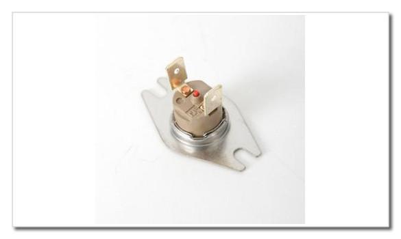

bonjour, vérifiez la pompe et la sécurité surchauffe sur le tuyau droit du corps de chauffe
https://www.zupimages.net/up/14/44/ujpu.jpg
appuyez sur le petit bouton au milieu
